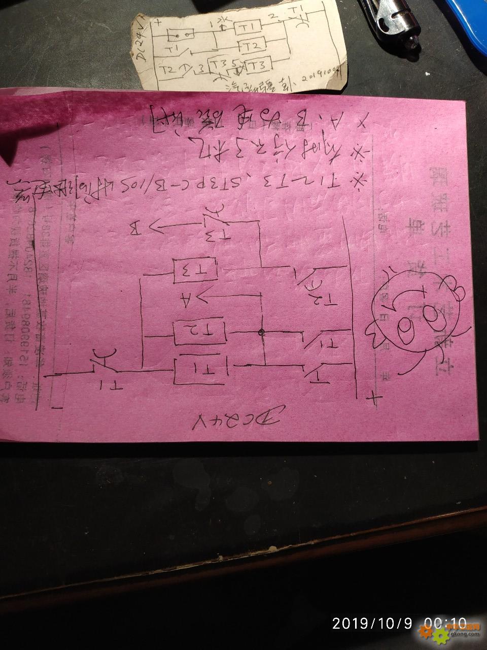

#37楼
刚才图发错了  经常停不了车,不知啥原因?

#38楼
找电磁阀算账
把T1延时点与瞬动点串起来试试。

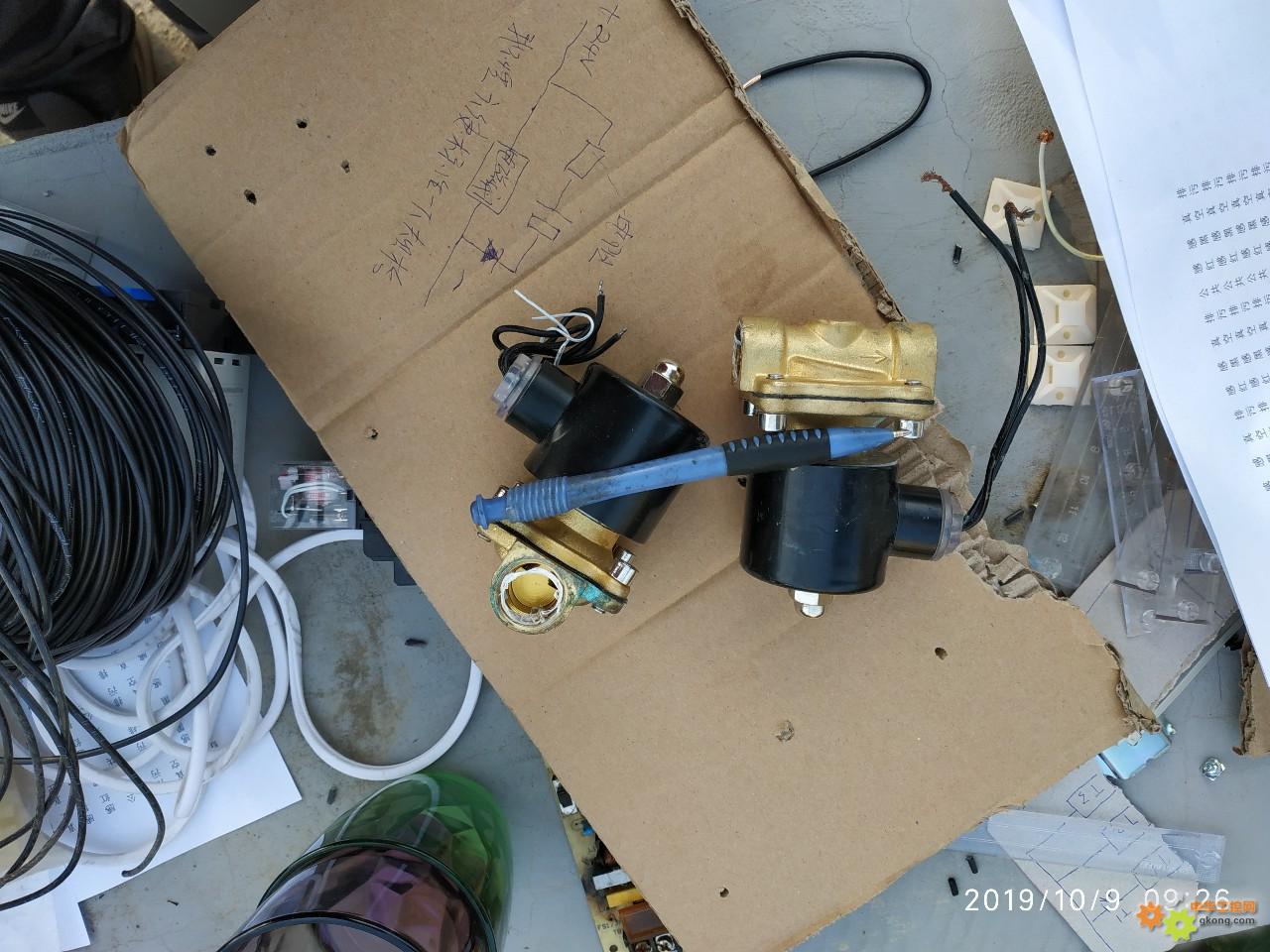

#39楼
  最近来新疆处理这些问题,,,发帖都乱了,找不着北了,,想让它断电后维持1-3秒吸合状态,是这样吗?方便标注一下规格,
