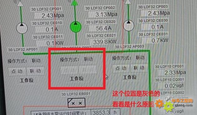

看看画面按钮灰色的,不知道是不是这个原因引起的故障。

注意到了,这是因为现场是DCS操作状态 ,不允许就地控制 。

这个不影响净凝泵累计时间计时的

1、首先模拟原程序,发现仿真结果与实际结果一样,2号泵累计运行时间(单位为小时)累加到4660.338小时时已看不到累加了;
2、后试着用双整数指令进行累加和数制转换输出结果直接就是整数4660,不行;
3、最后试着用双整数累加,累加结果转换为实数后再用浮点数除法运算指令除以3600进行单位转换,结果终于可以对2号净凝泵运行时间正确计时了,说明系统程序确实存在缺陷。
下午去另一机组核实,结果发现也存在相同的问题,时间已经很久了,没太有人注意到这个问题而已。
由于实数的小数位数为6位,使用实数时行累加运算,要特别注意一个问题就是 大数加小数 的四舍五入的问题,很容易加不到上限就已经停止计数了。
