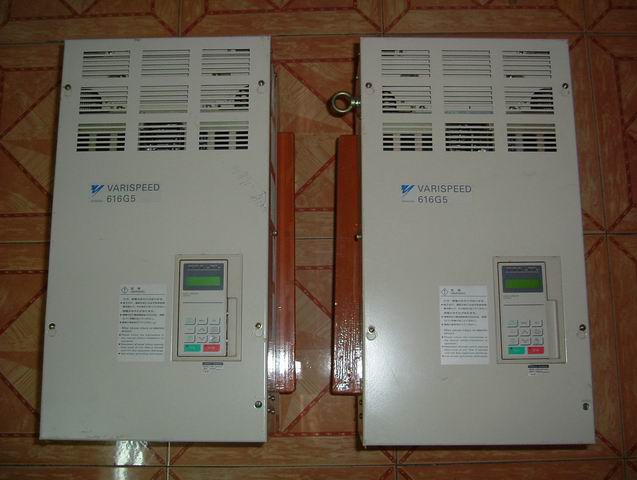

#10楼
[分享]看看值多少钱,30kw 616g5
