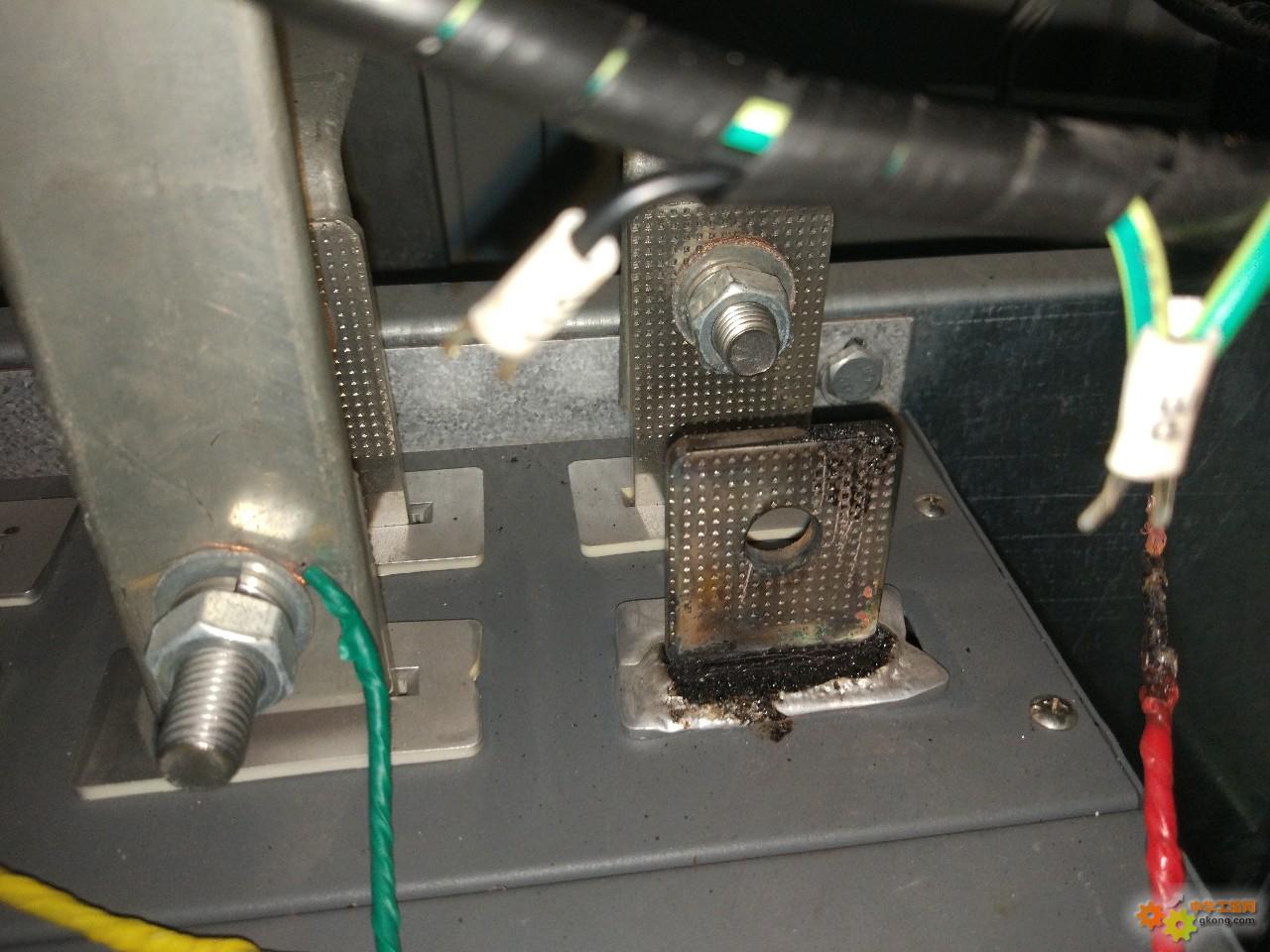

c相变色肯定是温度升高引起,下端变色说明温度从下面开始升高的,有可能是下面有螺母没紧好,或者c相电流过大

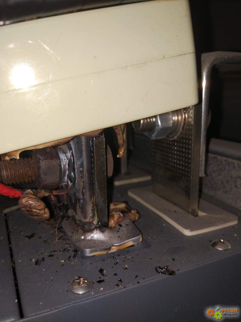

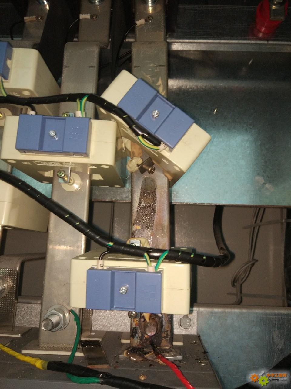

10971
yutianhe95
文章数:3498
年度积分:713
历史总积分:10971
注册时间:2017/3/29
发表于:2018/9/12 10:51:51
#22楼
null
这是一起接线工艺导致的问题,施工方的电动闸门电源线从铜排引,电源线压接在垫片下,应该是先前没有拧太紧,长时间运行加上振动,导致引线与铜排接触时送时紧接触不良,出线“打火”现象后铜排温度升高,诱发的事故,应该与互感器质量无太大关系。

下方这是什么设备?不像断路器啊。软启动?

以下是引用yutianhe952018/9/12 10:51:51的发言:
这是一起接线工艺导致的问题,红色电源保护器引线与铜牌直接接触,长时间受热受压后变形导致铜排连接处松动。
这种接线是一种常见问题。

是呢,从图片的状态看,不是铜排热导致的,是传感器自身热烧的。
明显是螺丝没拧紧,并不是长时间受热压后变形导致松动发热。

和CT没什么关系,一次接线端子压接不紧导致铜排发热所致。

回复 #26楼 1053370790
你说的是的,但这种接线方式本身就存在问题,其他箱子已让整改,另外加垫片及螺母,开关就算了他们也不想加。
