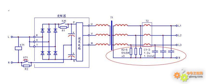

想请教一下,你这个例子的电路使用的变频器是不是就是3相380的变频器?如果我的实际使用不需要N(零线)那么是不是可以少掉图片圈起来的回路?

我目前维修是使用220转单相380给变频器供电测试的,但是毕竟是单相,缺相带负载大了不行,我目前计划做一个20KW的380V电源,计划使用咸老师的方法试一下,我需要最大维修160KW的变频器计划带180A的电流测试(无功电流)可能说到这里大家认为我在吹牛,我带的是一个电抗器 电抗器的另外一端进行短接 调整变频器的输出电压来模拟大电流测试,电流是无功电流,所以只吸收非常小的能量即可模拟出大电流作为变频器修复以后的测试目的!!
这里有一个问题,转换出来的3相380电源带的是变频器负载,变频器是会产生谐波的,这个谐波会不会烧坏上一级元器件?

T1是380V/380V隔离变压器?
咸老师!你好!
TI是380V/380的隔离变压器那么如何把3相220升压到380了?谢谢指教!

#76楼
回复 #74楼 lzhangwei
看贴不细!咸老师帖中说了:
"采用380V三相电源的变频器组装时,需添加KT1延时充电电路,其参数可与内部充电路的参数相同。隔离变压器采用1:1变比的;若采用220V输入电源的变频器,可以省掉KT1限流环节,隔离变压器采用220:380升压变压器。选择R2=R1,KT1触点容量以大于5A为宜,不足时应添加中继"。

以下是引用xq09181在2017/7/7 5:38:13的发言:
一些维修店铺,限于条件,没有三相维修电源,这给维修变频器,尤其是交、直流调压器(软启动器)等电器设备,带来不便。
我经过几次试验,合理优化结构,做成了三相逆变电源,测试输出波形,嗨!波形漂亮,非常接近工频电源了。
如图所示。
图
采用380V三相电源的变频器组装时,需添加KT1延时充电电路,其参数可与内部充电路的参数相同。隔离变压器采用1:1变比的;若采用220V输入电源的变频器,可以省掉KT1限流环节,隔离变压器采用220:380升压变压器。选择R2=R1,KT1触点容量以大于5A为宜,不足时应添加中继。
图
根据需要,T1\T2可据变频器的输出电流来配。
我是采用手头闲置易得的二手变频器、二手隔离变压器、二手电抗器配置而成的。
若有需要,可在后级添加整流滤波电路,取得0~550V可调直流维修电源。
输出波形不理想时,可试调整变频器的载波频率,以适应LC滤波时间常数,从而得到更佳的波形输出。
