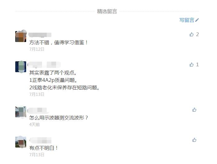

#34楼
微信精选留言,一起来讨论~~
