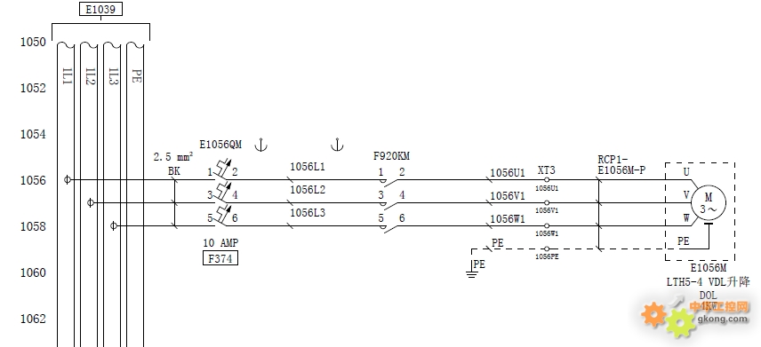

现在要么热继要么马达保护开关。。。很久没听过用熔断器的了。

带过载保护的断路器,接触器,线,电机,按钮,就可以了,

4KW的电机直接启动 没用热继
