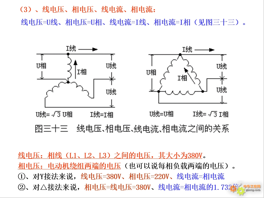

以下是引用老兔子2017/3/28 21:01:50的发言:
以下是引用kdrjl2017/3/28 9:24:04的发言:
电加热器,如果是三相380V电源输入,那个N线有必要有吗?反正如果是我,不会引出的。如果三相平衡的话,矢量和为零,那颗N线电流微乎其微的。
针对楼上的视图,把问题简单化一点,不要引出N线。
他这样引出零线,主要是为了稳定每相的电压基本不变,免得某根电热管开路引起该相电压升高而使该相发热管加快老化缩短寿命。
这样做无可厚非,只不过材料增加一些罢了。
这个解淅在理。

#42楼
回复 #39楼 qq2994216177
如果发热管是380V的,三角形接法,是不是跟电机三角形接法一样啊!首尾相接,三端接相线就好了????

#47楼
以下是引用158145692092017/3/28 21:24:10的发言:
他这个发热管是220V,如果不接N线的话,那不是变成380V了?表情表情请老师傅指点一下!表情
你是否要找本电工基础原理的书看看呢?
三相电源星形连接与三角形连接的相电压与线电压的关系、相电流与线电流的关系你真的没有学习过?
你真的不懂三相星形连接,相电压(220V)是线电压(380V)的根号1/3[反过来说就是线电压(380V)是相电压(220V)的根号3倍]吗?
你真的不懂得三相星形连接,每相负载两端的电压称之为相电压(220V),每条相线之间的电压称之为线电压(380V)吗?
同样道理,三相三角形连接,每相负载两端的电压(相电压)等于线电压(380V),即相电压等与线电压(均为380V)。

给一张曾经用过的课件截图给没有电工基础理论的人看看吧!
