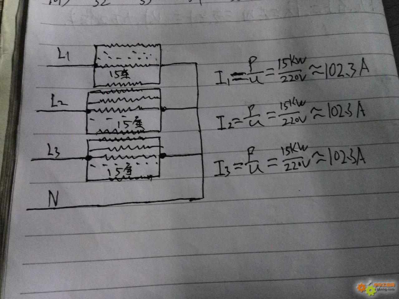

#23楼
回复 #13楼 cfm6662008
我是这样接的,话说星接是怎么接?三角形怎么接?

发表于:2017/3/27 22:47:27
#24楼
回复 #3楼 yejingmao
大神我是这样接的,请问你那个是怎么接的啊?

#25楼
电加热器,如果是三相380V电源输入,那个N线有必要有吗?反正如果是我,不会引出的。如果三相平衡的话,矢量和为零,那颗N线电流微乎其微的。
针对楼上的视图,把问题简单化一点,不要引出N线。

#26楼
回复 #25楼 kdrjl
可是楼主的这个电加热丝是220V的啊,虽然零线电流差不多为0,但是不能不要吧,如果是380V的加热线就可以角接。

#27楼
回复 #23楼 15814569209
星接,三相平衡的,零线可以不接
我们也是这样用的,27kw的

#28楼
回复 #26楼 jiouai84
嘻嘻,看来你是被220给蒙蔽住了。三相电机绕组的接线见过吧?有把中性线引出的吗?星接和角接亦如此,不用呀。只有单相电气,才会用到N线的。

发表于:2017/3/28 13:48:19
#29楼
回24楼的:你的加热管是220v的,你这种接法就是星接,要求三组加热管功率一样……零线一般不接的。接成三角形要求是380v的加热管……
