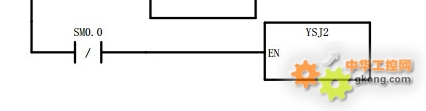

给个图片你看看

这样编程的确是个好方法,上面主要是不能有注释,新版软件应该会有改进吧

是不是程序调试的时候用,
机器调试时用到,到用户那边不用。

也表示对这个SM0.0的常闭点理解不了,是不是就是扫描时始终断开?那这样的意义是什么呢

可以是程序调试时使用;或者如8楼所说的备用(暂时不用),以方便程序的修改。

应该是调试的时候用的,到客户那边忘了删掉

表示暂时不用!SM0.0常闭点,PLC上电后SM0.0常开点就一直导通,SM0.0常闭点就一直断开!

此子程序暂时不用,或许是调试时偶尔会用!

这个子程序不执行了

便于调试程序,需要使用时,用别的开关代替这个开关就可以了!
