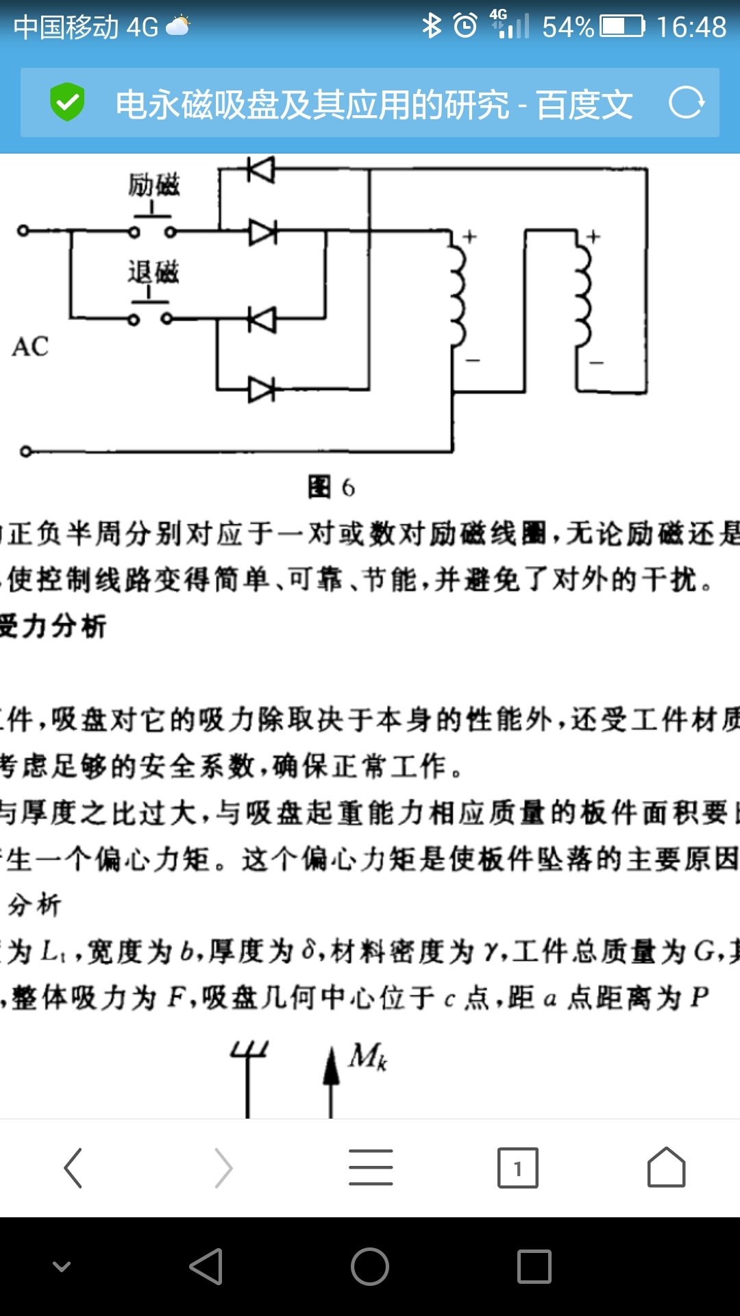

这充磁跟消磁就一个线圈动作吗?
再看看这图

我看退磁的时候给一个反向的电压。

反向应该是的,只是好像正反作用的分别两个线圈啊

你想问什么 ? 励磁 退磁那张图有什么问题?

按+号,励磁是正向,两个线圈分别工作在两个半周。
消磁是反向,也是两个线圈工作。

两线圈动作状态,感觉分别只有一个线圈动作

励磁的话右边一线圈电流走向?

正半周一个线圈动作负半周一个线圈动作

二级管不是单向导通吗

我记得通入直流电产生磁力,通入交流电会失磁的!!
