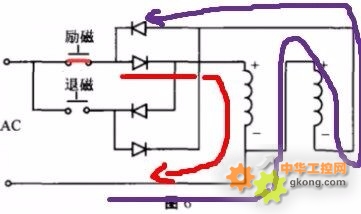

线圈的工作情况,应当是与其设计和制作有关;退磁时,磁场的方向与前相反。
只就图中而言,使用效果则不好辨别。
励磁,红是正半周,蓝是反半周。

以下是引用pqsh在2016/11/1 20:07:54的发言:
励磁,红是正半周,蓝是反半周。
好像懂了,非常感谢。AC应该是380V吧,但二极管一个在线圈前面一个在后面没影响吗?

顶楼的图是错的。
无论励磁退磁,两个线圈都通电,而且还是交流电。

以下是引用Kate在2016/11/2 11:45:50的发言:
顶楼的图是错的。
是两个线圈都得电,但是半波整流后的脉动直流电

以下是引用70037520在2016/11/2 13:06:34的发言:
顶楼的图是错的。
你自己画不出另外半周的电流通路?

以下是引用Kate在2016/11/2 14:23:46的发言:
顶楼的图是错的。
你自己画不出另外半周的电流通路?
11楼有高手
