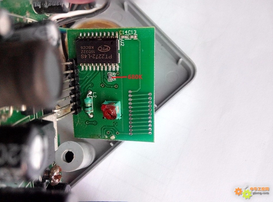

不知道线路板上3908什么意思

线路板反面能拍个照片吗?

这个确实看不出来什么频率,你也可以这样,到某宝买配套的发射器与遥控接收板。网上找一下PT2272的资料看看吧,简单的东西。

2272是普通的遥控器套件芯片,是靠脚位来配对的,自己网上当一下2272遥控器芯片资料即可

看到板上的address了吗,上面的焊点就是编码,所以,重要的遥控器不能随便让人看板子,知道不?
