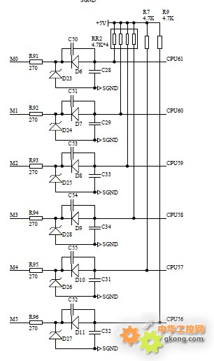

回复 #18楼 ZCMY
要是加中继,变频器每个端子都要一个中继就要用很多啦,即使换一种变频器变频器端子控制端还是输入低电平,而PLC226晶体管输出高电平,所以还是不能直接连接!

部份变频器输入端子通过跳线可以接成源型也可以接成漏型

回复 #21楼 xlian
VFD007M43B在这个型号上,我好像找不到这根重要的跳线!
  上图是M系列端子原理图,要直接接外部PLC输出端子,PLC的输出类型需要是继电器输出,公共点接变频器端子的GND。
  晶体管输出的话,PLC是有源输出,这里不好匹配,弄的不好就烧了。
  总的来说就是要做好隔离,因为变频器端子GND就是变频器CPU芯片的公共端。

回复 #23楼 sbkkan
避免以后烧了触点的出差,最终决定加一个常开中继!

中间继电器解决。

以下是引用13822549391在2016/9/30 9:04:46的发言:
M系列没这功能,输入公共端只能用0V。
