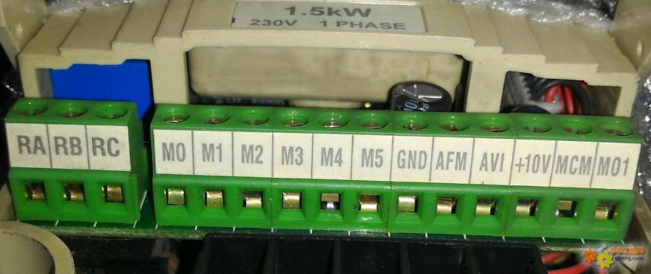

台达变频器型号VFD007M43B 上找不到那个开关,请指教!

VFD007M43B这个型号没找到那个sink的开关

PLC是什么系列?什么型号?查下资料确认PLC公共点是哪个?变频器什么型号?看看变频器资料的参数设置?

并非是sink的开关,而是SW1,应该在电路板上(实物未见,而是本人推断)。

M系列属于简易型,信号公共端只有0V的,所以不存在PNP/NPN切换。

因为西门子226晶体管只有源极输出,所以想问问在不加中继的情况下直接把PLC的DO接端子,同时变频器公共端接24V,可行吗?

只要是PNP和NPN的典型接线不搞错,选择是任意的。也就是拨码开关必须对应应该的接线形式。台达的与日系的变频器是类似的。按照说明书的推荐接线和开关设置,问题就解决了。

加个继电器费不了多大的事;
要不你换其它系列,带NPN/PNP切换的;
M系列上根本没有+24V端;
这是VFD-M系列控制端子,是没有+24V的;
