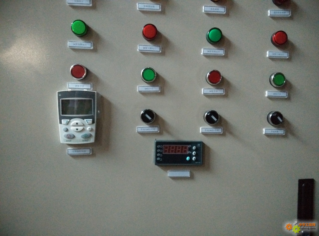

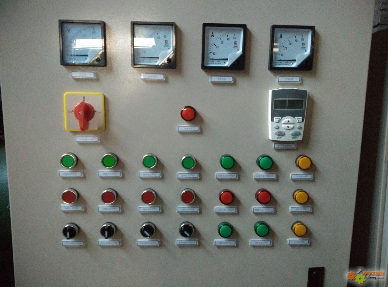

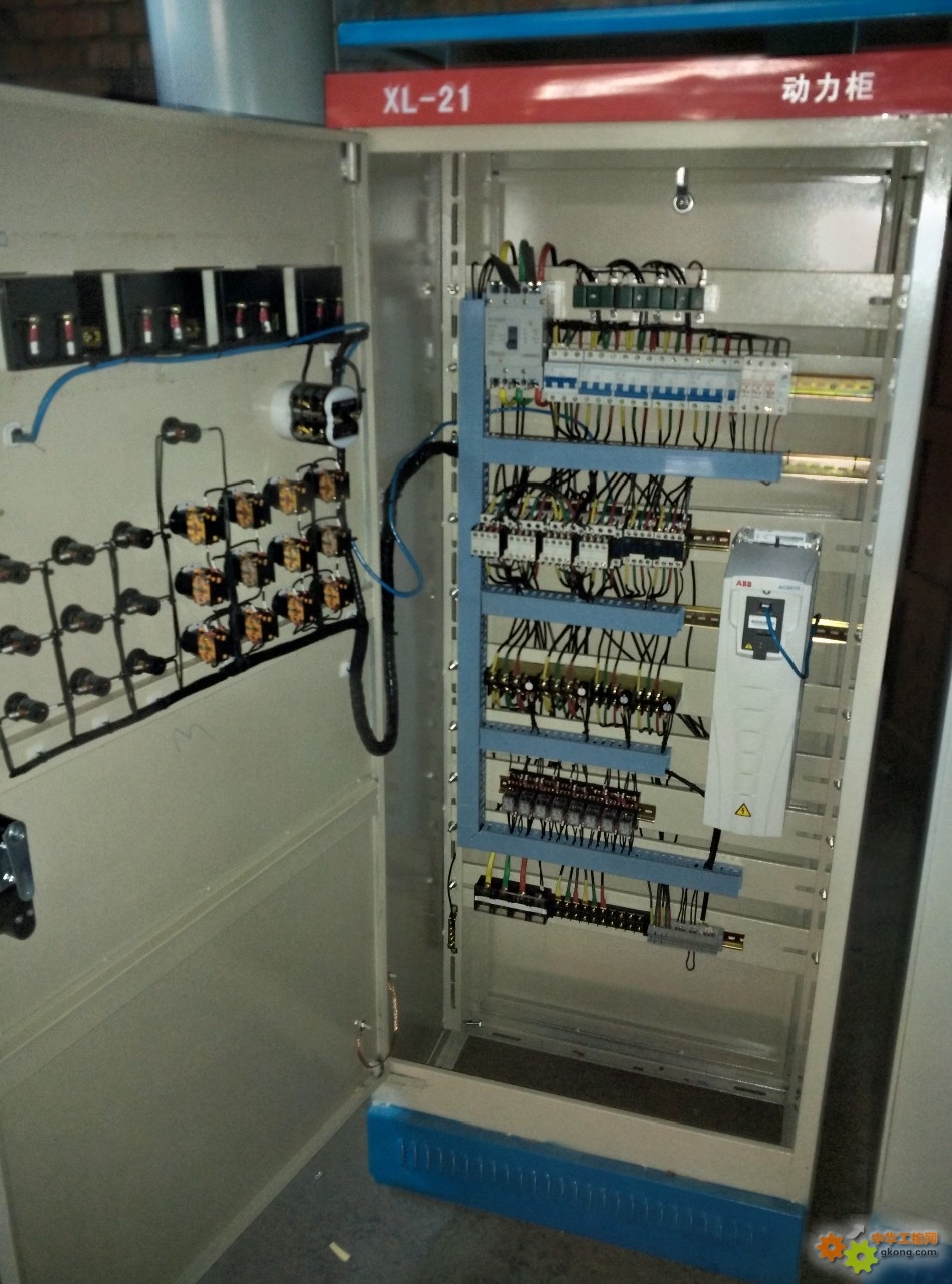

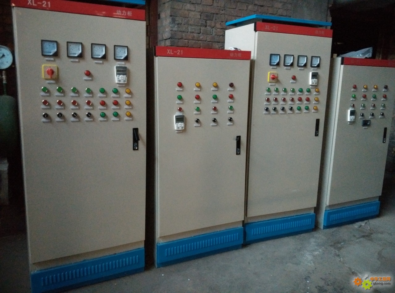

做了八九天了,终于做完了,感觉没有想像的好,工艺还是差了些,大家指点指点

柜内为什么不能所有的线都入线槽?柜子的背面还有飞线呢?

线有点乱哦。

柜内有线槽怎么还走那么乱呢???

安装板应该用整块的,不要从后面飞线了全部进线槽

这线拉的。

线走的半遮半掩,可能线槽不够

线槽装少了,走线较乱
