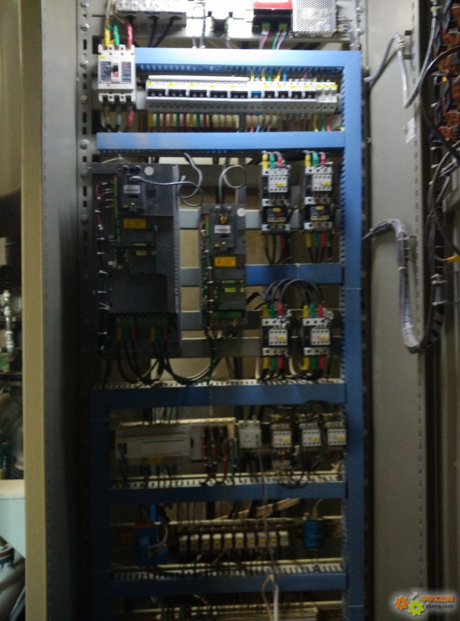

第2次做,已经不错了。多做几次会越来越好的。有机会多看看别人做的柜子是怎么布线走线。

线太乱了

楼主线槽是为了节省吗,不封闭起来?布局可以再好些我觉得!

以下是引用YXBK在2016/8/2 7:35:32的发言:
安装板应该用整块的,不要从后面飞线了全部进线槽
一次线我都没进线槽,怕影响模拟信号
非淡泊无以明志,非宁静无以致远。

以下是引用gk_0在2016/8/2 6:29:59的发言:
鲜花插牛粪上了
确实有点这个意思,我是看别人这么做的,我也就跟着这么做了,一次线不进线槽
这是我们单位买的柜子,我看一次线都从后面走,我也就跟着这么做了

我做过装配电工,我想问问线槽为什么不环起来?

省线槽也没有几个钱吧

以下是引用思礼boCDSpDJ在2016/8/2 12:23:15的发言:
谢谢,下次改正
