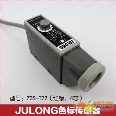

   有种包装设备有个光标传感器,操作工指示灯不亮,正常是亮的,可能是线断了,我把线全部从传感器这里剖开测量,都是好的,而且感应点有绿色或红色的光斑,说明电源线是通的,后来查询资料,工作指示灯不亮,也不会和线有关系,因为只有三根线,两根电源和一根信号线,信号是给控制器的信号,不会影响工作指示灯。(当时以为没有备件,因为他们说这种设备只有一台,而且这个故障还是第一次遇到),确定线没有问题,再恢复安装调整,居然亮了,而且不同的颜色工作指示灯有亮和灭的反应,但是只要开机连续运行,指示灯就没有闪烁(他说以前是闪烁的),而且也确认在感应标记的部分。第二天他们主任找到备件换了个新的就好了,这个光标传感器看来是内部坏了。
说错了,叫色标传感器。
