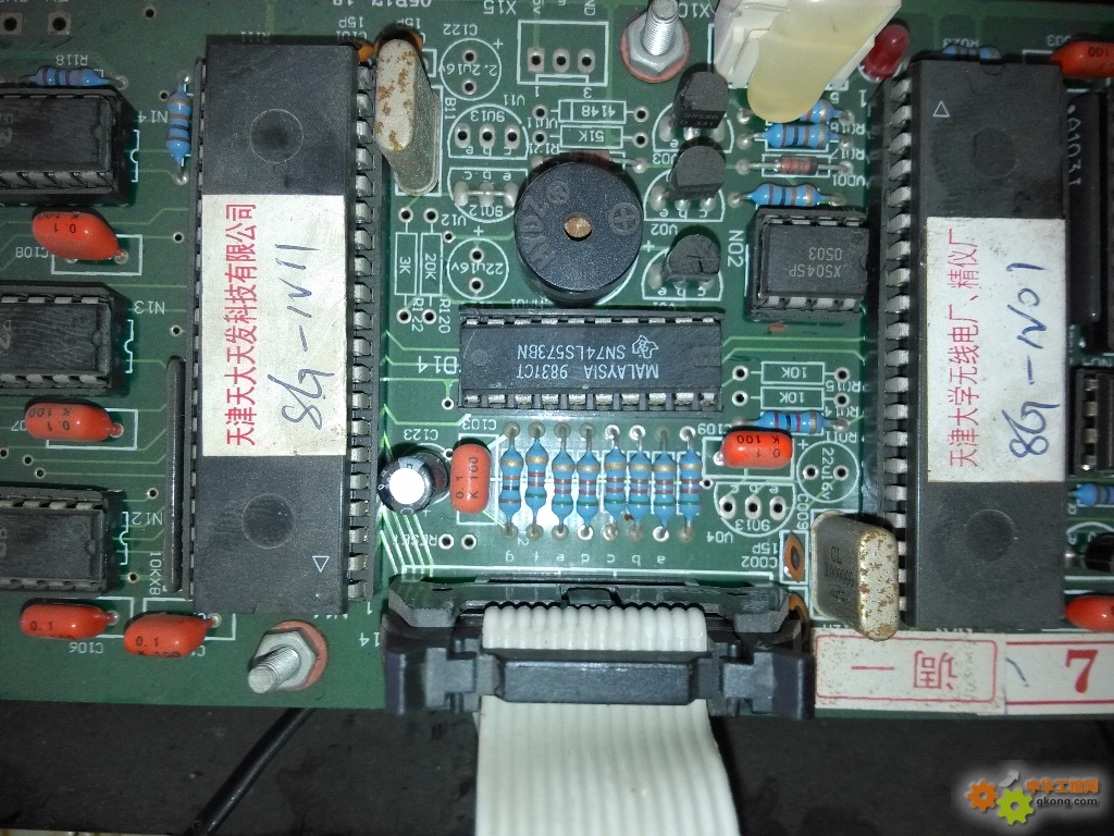

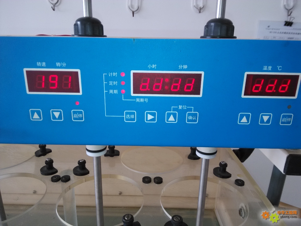

还有个质量部的仪器设备故障,本应该显示转速的显示ddd,都是电子电路,我也很菜啊,略懂一点,他们说以前的几个电工都没修好,从厂家买了一块板子换了也没好,
换的那块板子就是个数码显示的,那里没问题我就顺着排线找,找到前面主板上发现有个集成块和连接另一个数码显示的 I C是一样的,于是互换了一下,居然这个好了那个显示ddd,于是我毫不犹豫地把集成块拿给采购,买三块这个,几个星期后东西来了,换上就好了.

上图就是互换集成块之后的现象
