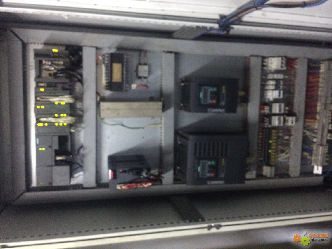

最近碰上个问题,一个绝对值编码器装在西门子模块上,信号不稳定,老是有干扰,线是用屏蔽双绞线,屏蔽层也接地了,两端还加了磁环,外面还套了镀锌软管,但是还是有一点不稳定,想大家帮忙分析分析可能哪里干扰到了,会不会是编码器的电源不稳定,另外想问PLC输出的24伏电源就是很稳定的吗?

编码器屏蔽层一端悬空没?

编码器离PLC有多远啊?PLC电源用的是西门子自己的还不错吧

一端屏蔽层压在编码器外壳上,一端焊在15针铁插头边上

屏蔽线是12米

发表于:2016/4/12 23:20:26

发表于:2016/4/12 23:22:48
回复 #5楼 zouxianghui
为什么呢?两头接地不是更好?

好像是在使用说明上看过这个,好像一端接地就可以

应该单端接地

单端接地
