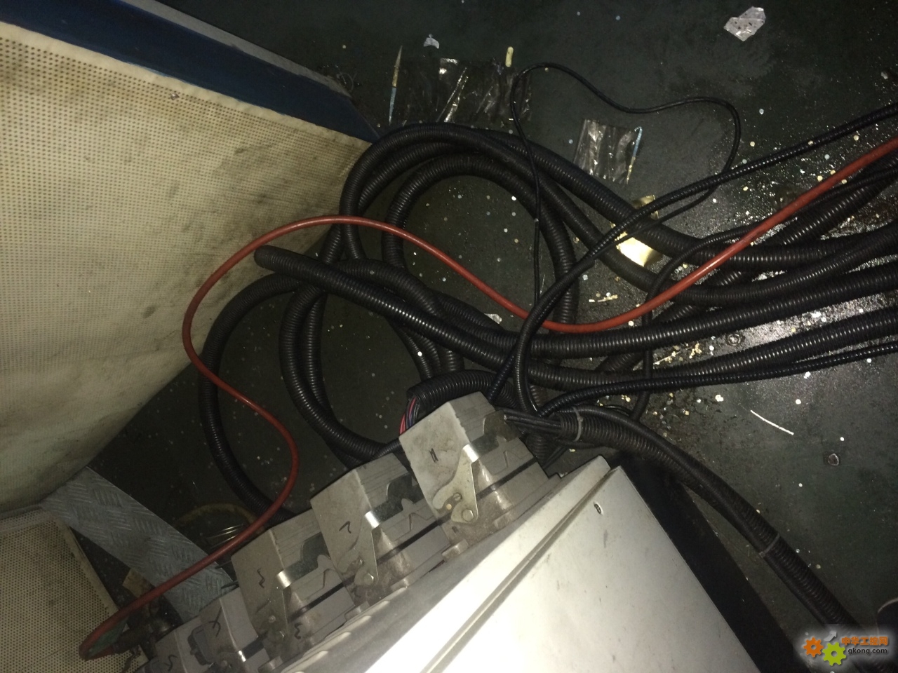

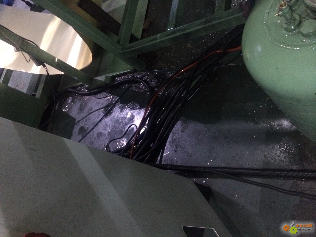

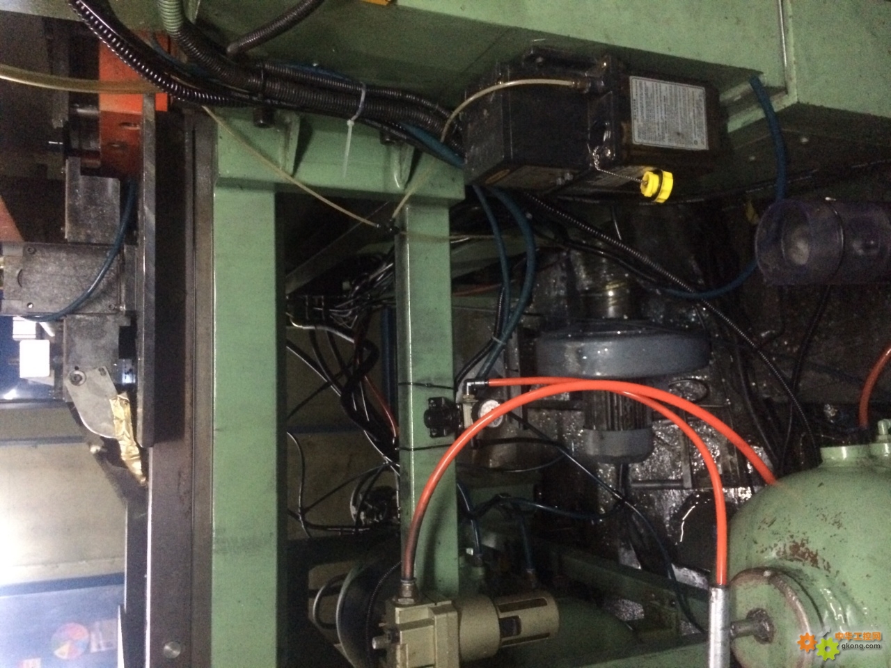

#17楼
没法搞了,局部修饰都还是没有用的了,要彻底解决干扰估计都要重新全部部线了,很多年的机了,没有保养好,乱七八糟的
2711
标叔
文章数:588
历史总积分:2711
注册时间:2012/10/14
发表于:2016/4/13 15:17:23
#18楼
回复 #17楼 标叔
2711
标叔
文章数:588
历史总积分:2711
注册时间:2012/10/14
发表于:2016/4/13 15:19:53
#19楼
回复 #16楼 lizhengchao
