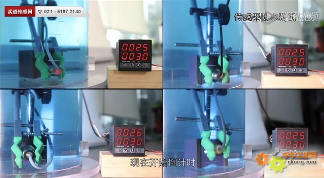

以下是引用329345277在2016/2/25 21:38:11的发言:
俺只能呵呵了,试问多少电机是IP65的因为在室外没做防雨而因淋雨而损坏的
问的好
楼主的问题出在产品还是接口恐怕没查清吧
“注:IP67并不能保证传感器长时间无压浸水后还能正常工作,所以如果现场环境长期有滴水等”
楼主这后来的解释不清楚是不是标准答案
且看买到君曾经的一个实验(截图),就是在水深1m下通电做的,如果有那一个近接开关灯不亮了是不是属于不合格产品?
再说浸水与滴水还是二个感念吧。
设备每次关机时需要用水冲洗一下---注意还不是工作时浸水,关机是就水冲,还是关机后水冲,时机不同
有设备常年水溅接近开关都不坏,恐怕还是产品质量没过关吧

以下是引用hdjchai在2016/2/25 18:25:50的发言:
接线盒电缆入口端检查一下,电缆的外皮是否完好,外皮破裂水会沿着外皮内侧进入接线盒。
也许就是在电路接口的残留水造成损坏。

IP67防护等级相当高了,不可能进水的,除非有损坏。电缆皮破裂沿内侧进水有可能,但不可能几个都破裂啊;会不会传感器有接头,在接头处电缆皮内侧渗水的,注意,是渗水,慢慢渗透。有现场图片就好了

回复 #14楼 pynj
目前情况看来水是一点点渗入的 虽然传感器是直接出线而且并没有破损 但是避免不了渗水的命运

IP67 二天坏仨 下班用水冲 直接出线 =产品质量差

以下是引用知道一点在2016/2/26 9:51:29的发言:
问的好
楼主的问题出在产品还是接口恐怕没查清吧
楼主这后来的解释不清楚是不是标准答案
再说浸水与滴水还是二个感念吧。
水冲的压力不会很大吧----击破了密封?
表示赞同,水压大的情况IP67肯定不行的。另外环境温度高吗,水蒸汽也不好防止
