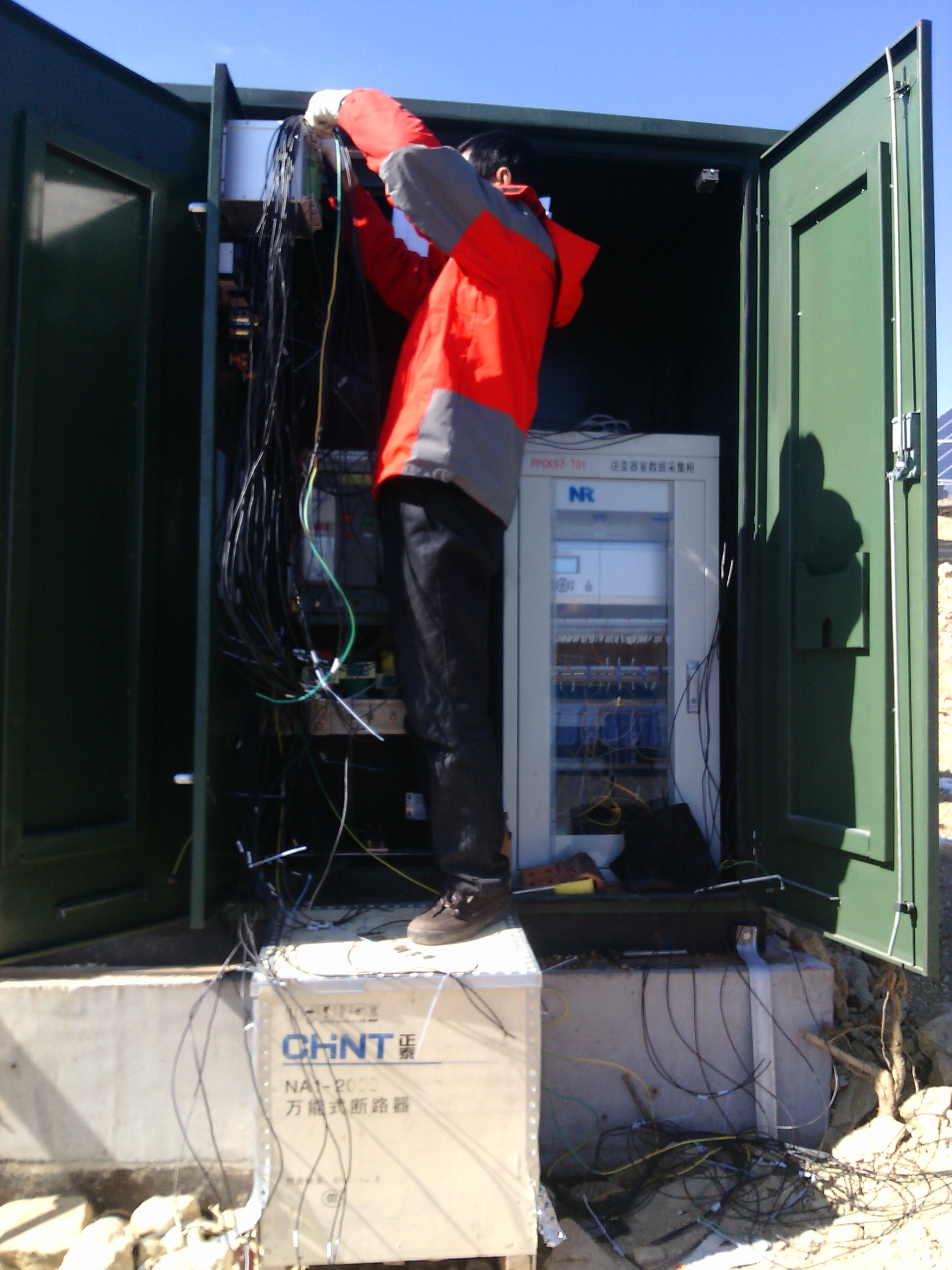

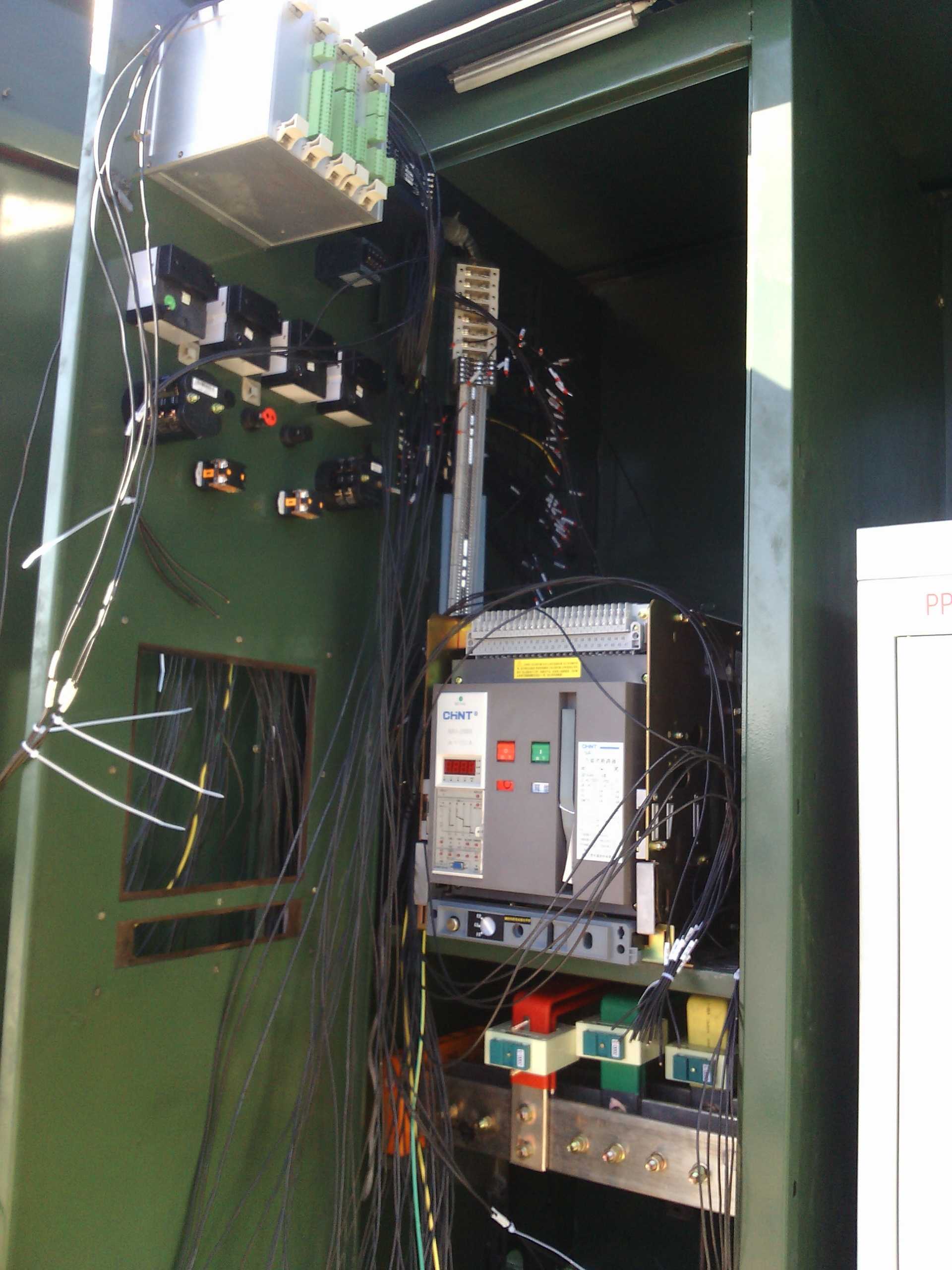

#46楼
以下是引用chency_2008在2016/2/23 10:38:46的发言:
我第一眼看到的是互感器被烧没了(也认为是互感器是火源),往下看后发现火是从下面往上烧上来的,好象是二次线的一根导线烧剥皮了,导线剥皮只有短路时才会很快出现这种情况(过载没有那么快的),是不是二次负载设备有短路现象?顺这根导线(二次烧剥皮的这根线)找过去看是否有短路点?
终于有人来修了

#47楼
从所发几张照片大体看出,配线,走线,安装等均国产式工作习惯,看看烧毁的母排旁乱七八糟的走线一点不严谨,细节决定成败。先进原理技术可以跟老外学习,工作习惯还早着呢。

#48楼
以下是引用永远在路上在2016/2/28 5:25:34的发言:
工艺的确是不堪上乘,整个预装箱变的高压,低压,变压器及逆变采集分属好几家的东西,之间的衔接不容乐观。
