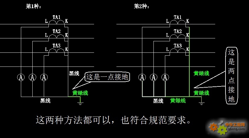

以下是引用yllas在2016/1/21 8:51:35的发言:
谢谢答复。我的理解,你的意思是,根据示意图,是按照第一种接法?
工人是按照第一种接线的,电流表与互感器连线都是黑线,最后的星点采用黄绿线直接接地,
但是被品管新来的出厂检验拦下,说电线颜色不对,错误,要按第二种接线,出现了争议,最后就找我判定,
我也觉得两种都可以,但是公司规范文件内又没有具体规定,仅仅如国标要求,直接接地或用于接地的导线用黄/绿双色线,我昨天都在翻找文件、找老师傅请教,准备找到依据后,重新升版制定公司的规范表情
但目前为止,貌似僵持住了。。。。。。
连接的方法如下图,理由是各接地尽量一点接地,不宜分散多点接地。
执行标准在下面,要靠理解规范的含义执行。

我偏向第二种

两种都正确,不要纠结这个,规定是人定的,不一定适合具体环境,也不一定正确。
你画的图有问题,实际当中不会有像你图中的那种接线方式,都是就近接地的。
[此贴子已经被作者于2016/1/22 10:56:42编辑过]

感觉第二个比较好点

见过的柜子都是第一种方式接的。
