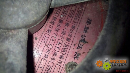

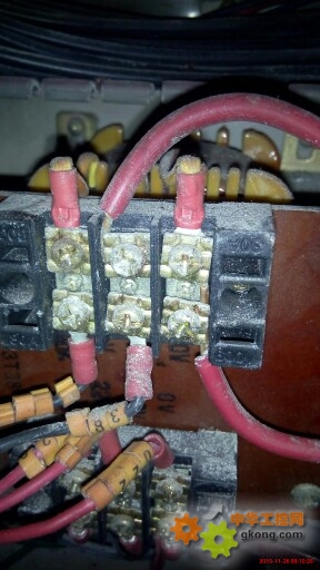

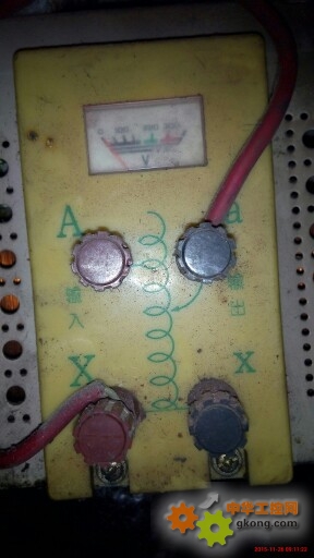

380V电压变110V电压供给开关电源的,但是为何要串联在接触调压器中呢?当左右扭动调压器时,变压器输出端的电压会增大或者减小,现在等于是把接触调压器中的一线圈串入了380V输入端了,大家请看图,接线端子中有线号的是380V输入,而旁边的2根粗一点的线就是串联在调压器中的,为何要这样做呢?难不成还要调压?

不是串联在变压器中,而是并联。
你这是自耦变压器,只有一个线圈,底下两个接线柱是变压器的同一个端子,是公共端。
上面左侧端子是变压器的另一个接线端子,右边是变压器的抽头端子,也就是变压器的调压输出端子。
自耦变压器不能用来给开关电源供电,这样很危险,因为你的公共端子是相(火)线,对大地始终是220V危险电压,你应该使用380V/110V的控制变压器,这样才安全。
你应该好好学习一些电工基础原理,否者你会容易出事故的!!!!

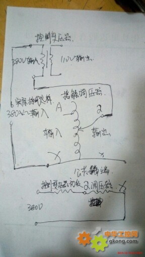

请教这位师傅:第一这个接触调压器不是直接供电给开关电源的,我们设备本身就有一个控制变压器380V变110V的,也就是不需要这个调压器也可以得到110V的电压,现在不明白的就是控制变压器电源输入端要串联调压器的线圈进去,我画了张图,向你请教。

要是直接用调压器的话那接线应该就是接3个接线端子,X是公共端,而现在只是接了2个端子,况且这个调压器是220V电压的,而我们用的是380V

若这样,则相当于串联了一个电感(或电抗器);不知是后来增加的,还是本来如此。
