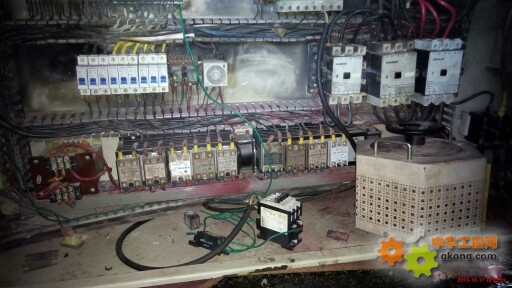

你这调压器看图片就没有用调压功能,输入只接了一根线,输出也是,貌似当可调电感用了。

上图(左边是控制变压器,右边的是调压器),机器是05年的注塑机,配电箱烧过一次,调压器也很久,不知是不是出厂就这样的

能不能画个接线图上来呀,看照片啥也看不出来。

这个柜子太奇葩了!
还是整理一下吧,不要哪一天再次起火

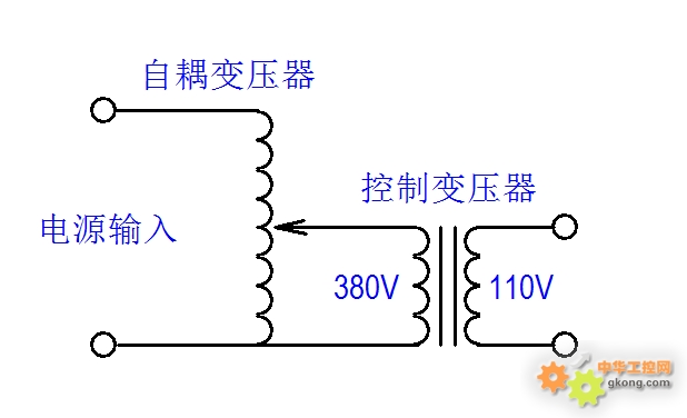

以下是引用135422547572015/12/16 22:13:02的发言:
请教这位师傅:第一这个接触调压器不是直接供电给开关电源的,我们设备本身就有一个控制变压器380V变110V的,也就是不需要这个调压器也可以得到110V的电压,现在不明白的就是控制变压器电源输入端要串联调压器的线圈进去,我画了张图,向你请教。
按照你的这张图,确实难以理解为什么这样做,这样做的结果就是将自耦变压器当作一个可变电抗器使用,相当于串联了一个交流电阻(感抗),只能起限流作用,调压作用不理想。是否企图将自耦变压器当作磁饱和稳压器就不得而知。
如果目的是调压,应该如下图所示的连接方式才有效果。

哦,看明白了。楼主可能是画错了吧?应该是18楼的画法。才有意义。自耦变的负载是隔离变。这样子就可以了。
