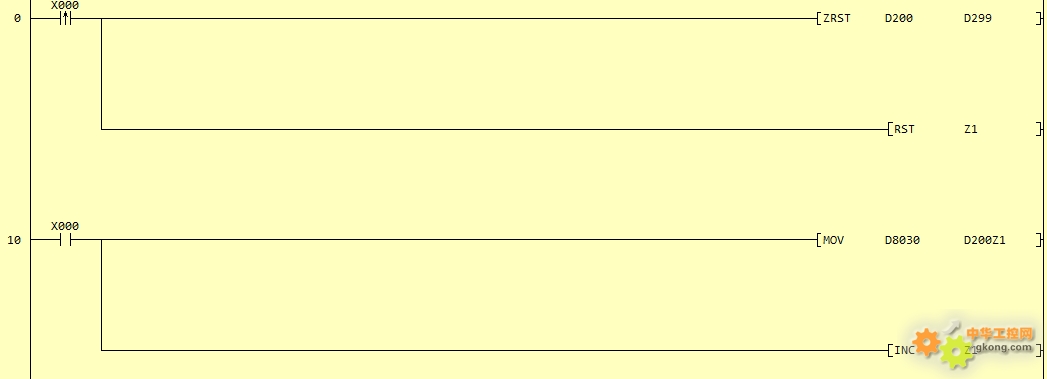

传感器响应时间为1.5ms。
我把上述程序的K值改为2,进行了测量,每次物体经过能测1-2个数据。
问题是经常会测量到边缘数据,不准确
655
scopesharp
文章数:20
历史总积分:655
注册时间:2015/11/19
发表于:2015/12/15 9:36:33
#11楼
感谢版主置顶
我考虑,传感器的响应时间为1.5ms,这样算下,我大概能采到5个数据,加上两个边缘,大概能采到7-8个数据。
问题是如何能编一个程序来采这些数据;
当到达物体有,X0会给一个信号,直到物体离开,此信号一直保留。
我想能否运行一个周期就留一个数据,然后将这些数据加一比较,留下稳定的数据;
或者有了触发后做个1MS-2MS的延时
这些单片机很好实现,因对PLC不熟悉,目前我就没办法实现

什么是边沿数据?什么样的数据才算稳定?才可以使用和保留?
如果你有7~8个数据的话,PLC内部的4个数据寄存器是不够用的,然后当数据寄存器有数据的时候,应当立即把数据取走。
試試這段程式~~

回复 #14楼 leechengyu
谢了,今天试试看

用此程序跑了,使用一个1mm/S的速度物体测试,0.8mm测得了大约3000个数据,但是,有32个数据是相同的!why?这样算下来,传感器的响应大概在8.5ms,这个和资料不同呀,容我再看看资料

我还依据此算出了程序时间为0.3ms,太感谢@leechengyu了

不同型号的AD模组有不同的资料更新时间,程序扫描时间可直接看D8010(0.1ms)
