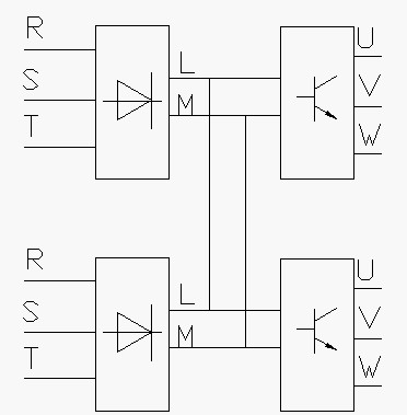

to 小妖:想法很好。凡事问为什么?这就对了。你的提问,让我又从新看了一遍这楼里的所有帖子。并且给你的两处贴子加钻。因为我发现,你看贴时动了脑子,而我没有。甚至错误的发议论。惭愧。比如说,关于直流母线并联逆变器,需要加反向二极管。有个哥们错误地认为是串联在逆变器的直流输入回路。防止逆变器的电流向直流母线“倒灌”,曰为反向截至。其实这个概念错了。所以你紧跟着提出质疑。见3楼与6楼的贴。然后,你又在11楼、12楼连发两贴,继续提出质疑。
我看过,对你所发的图,我认为是错误的。我和你有同样的疑问。他是错误的。我认为两台变频器(注意:是变频器)的直流母线不可直接并联。应该是一台变频器与另一台逆变器的直流母线可以直接并联。感谢你的认真。要有这种较真的作风。后面我要继续地发表我对直母并联方案的拙见。尽管我从来就没有实践过直母并联。但是纸上谈兵也是有依据的。就是电力电子控制原理。任何在实践中应用的系统必须遵守原理。否则不可能行得通。

这种情况很明显了,他相当于两个整流电路同极性的并联。在直流侧会“打架”的。直接造成电源短路故障,损坏整流电路的元件。

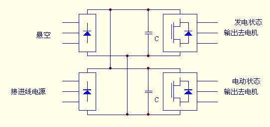

这样并联才正确。这是一个卷绕系统的共母线例子,一个电动卷绕,一个制动提供张力。正好自生自灭的在母线上平衡。当然这是简示图。还要注意上面各高手们提出的注意事项。
另外,西门子的资料给出了标准的共直流母线形式。一般情况直流母线采用单独的整流或者整流/回馈单元结构。在这个直流母线上,并联若干个大小不等的逆变器(如果采用变频器,所有的变频器输入端都悬空,当逆变器使用)这就是共母线系统。
