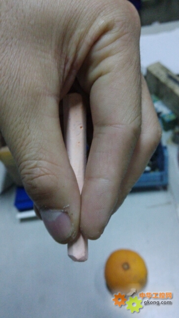

我们的产品是在一个汽车轮上测量好数据后打一个点,现在使用的是油漆,可不好控制其流量,有时太多的油漆流出来对产品外观来说是不良品,准备使用一种学校教学使用的粉笔来替代,可是不知这个方案可行不?
   最好就是如上图一样,能夹住粉笔,然后露出一点头,不能太长,因为当气缸快速驱动其下压打在充气的车轮上会断头,或是各位坛友还有什么更好好的办法来解决这个打点机构?
  请各位工控坛友帮忙想上方法

记号笔肯定比粉笔好。

用油漆笔,或者用移印机一类的东西。

这个粉笔不好,太粗,太脆,而且厚度不均。
可以使用一些喷涂材料,只要减少喷涂流量即可实现。

对用记号笔里面的,海绵心,那个很均匀

    换个思路:
        电缆生产线上用到的喷码机不知道是否可以满足楼主的要求?

   那个速度太慢,不是用人工,是一个高速测量动平衡设备,在测量出不平衡位置后,气缸带着打点机构快速打一个标记,记号笔试过,一会就将笔头打进去出来来了

自己做个笔

  请问做个什么样的笔呢 ?
