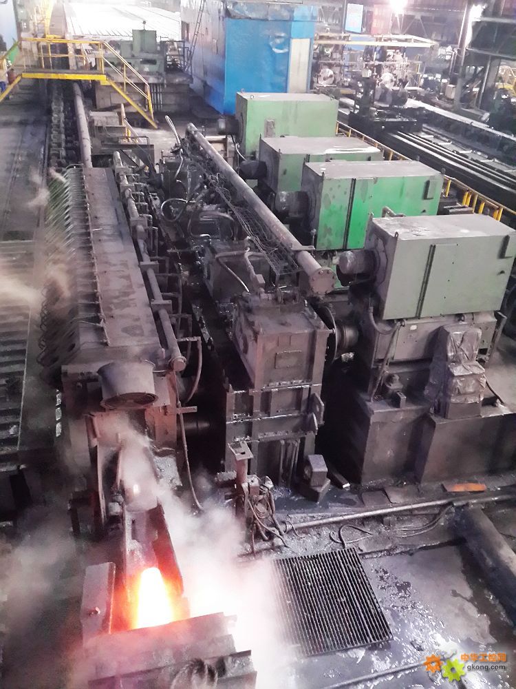

在
2014/2/22 12:24:13

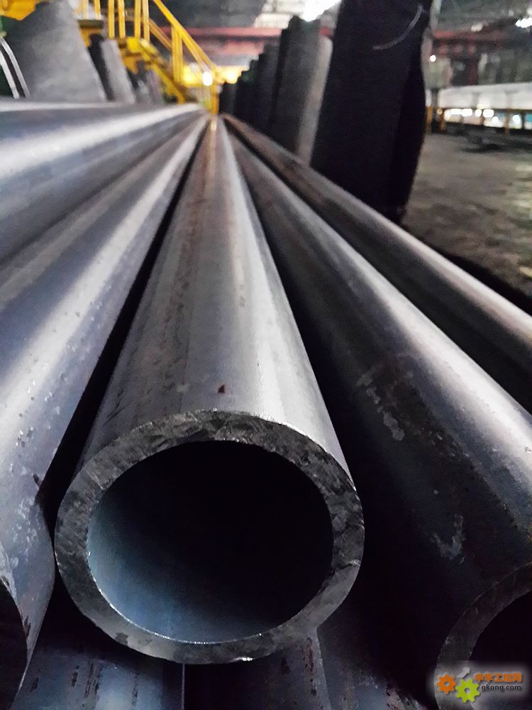

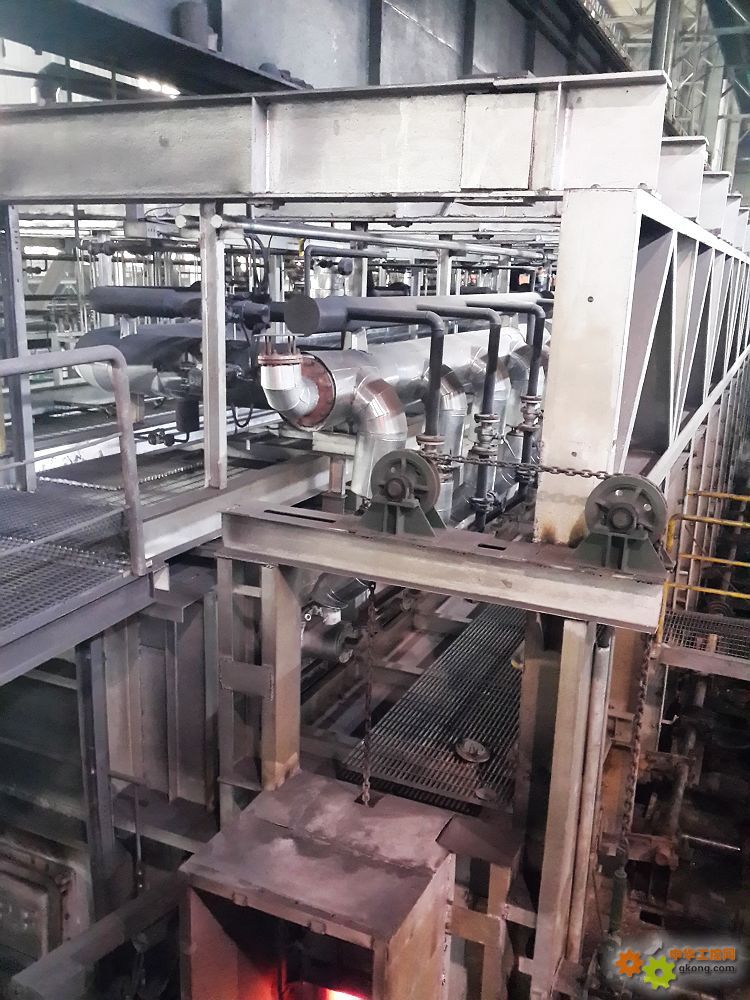

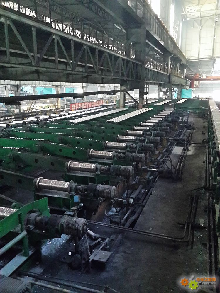

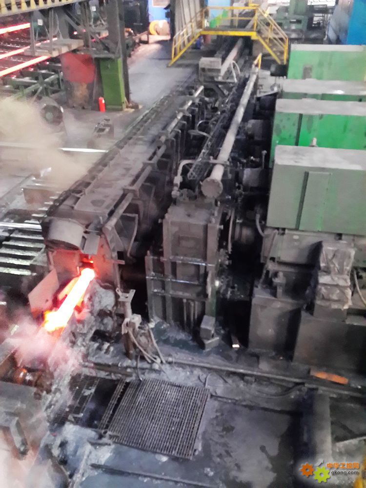

我在纳闷,芯棒是怎么抽出来的
请仔细看芯棒的尾部结构,有个脱棒链,电机功率800KW(记不清楚了,大概是这个数字),链条扣住芯棒拖出来。

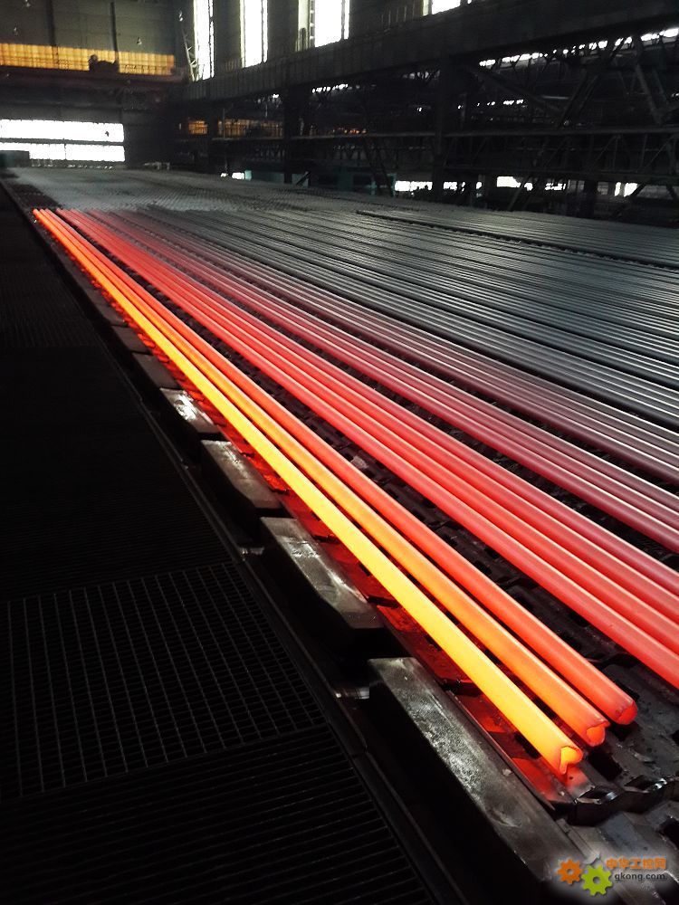

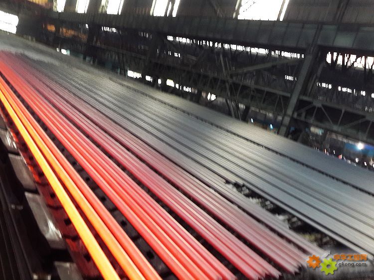

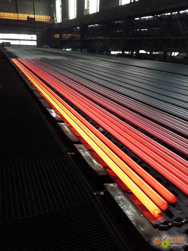

发表于:2014/2/25 11:57:18
#51楼

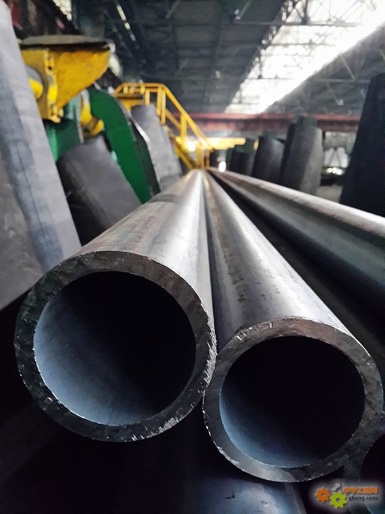

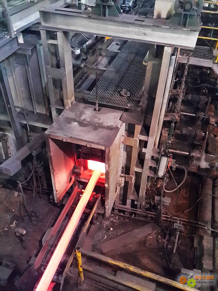

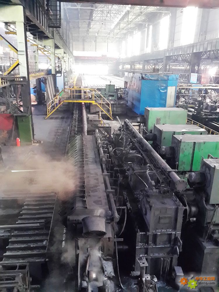

步进炉 再次加热
连轧后的管子叫毛管,到了这里,毛管的温度不能适应后面的张减工序了,再次加热

发表于:2014/2/25 12:43:41

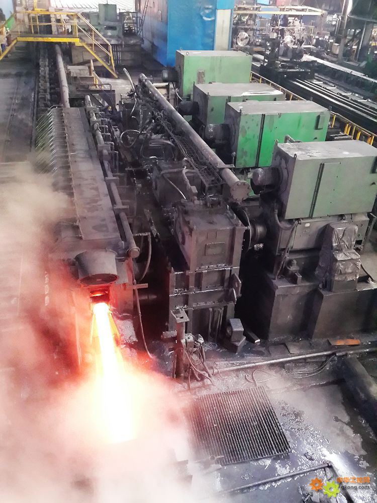

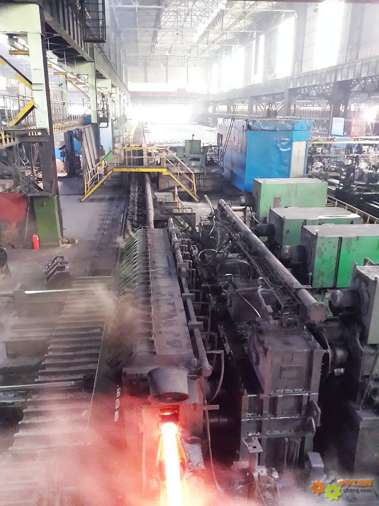

#52楼

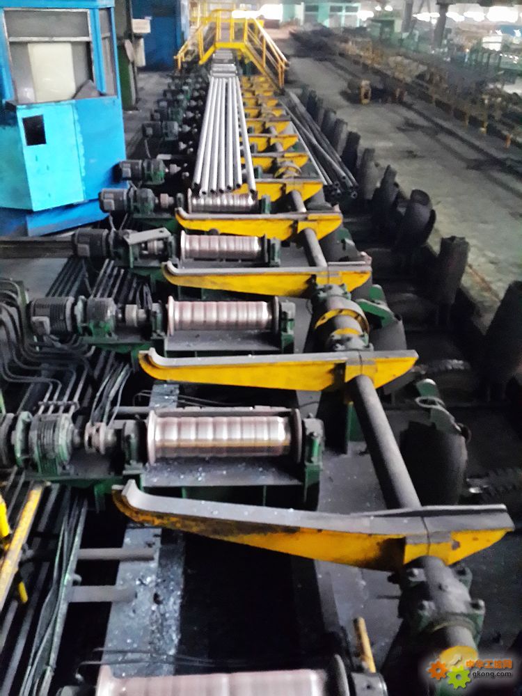

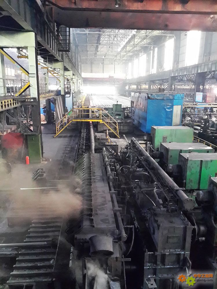

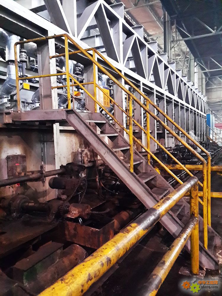

张减区
经过再次加热,毛管进入张减机,张减机是钢管几何尺寸的最后决定性工艺,需要多大多厚的钢管,就是在这里决定!
下面照片里有点水雾的地方是高压水除鳞,作用是利用高压水冲掉毛管表面的氧化铁皮。

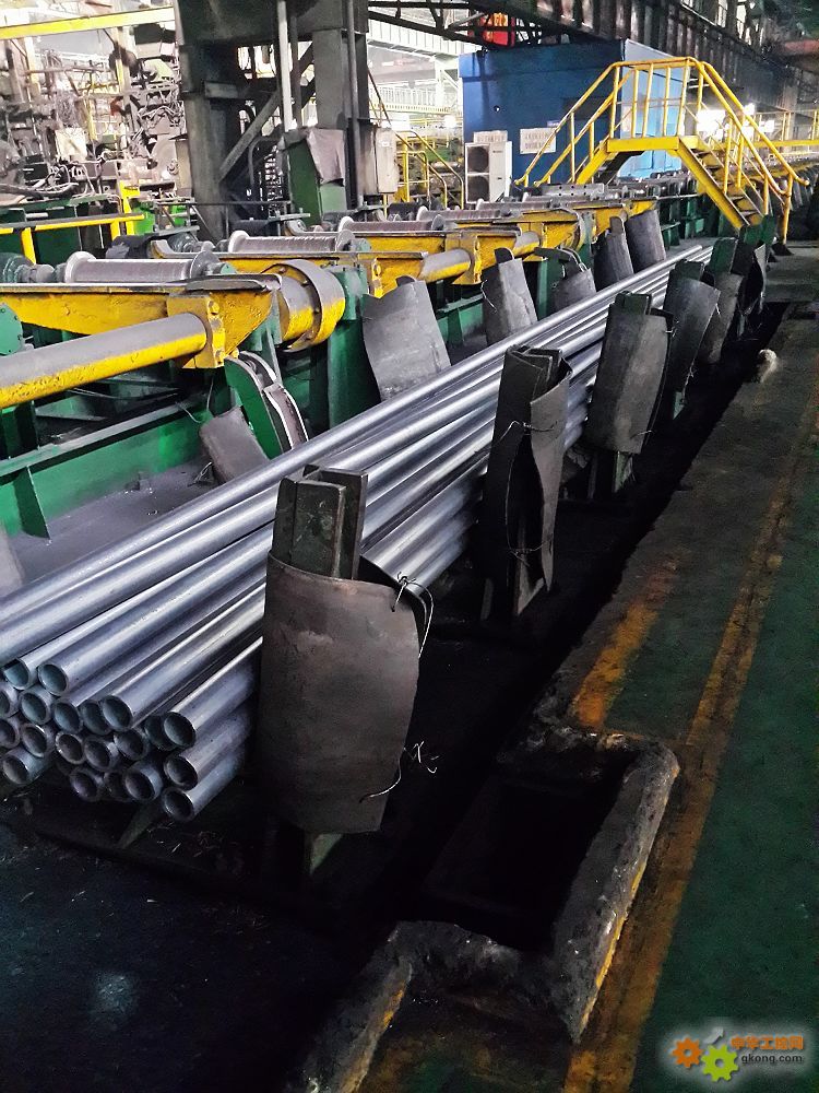

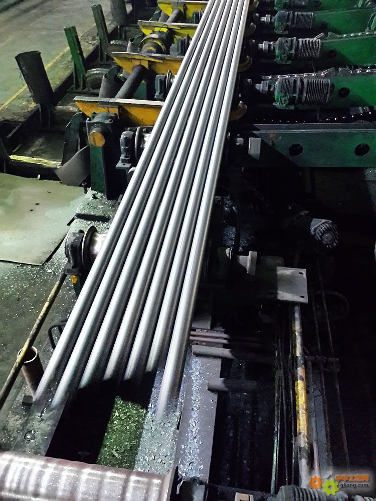

发表于:2014/2/25 12:49:34
#53楼

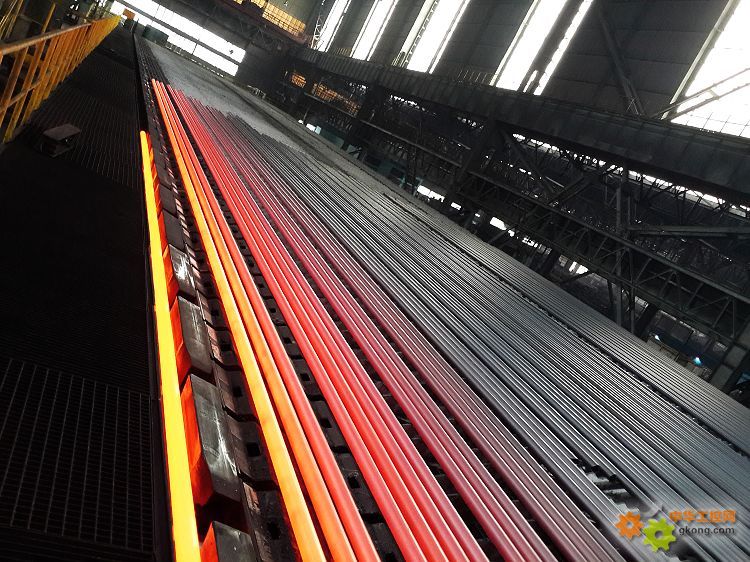

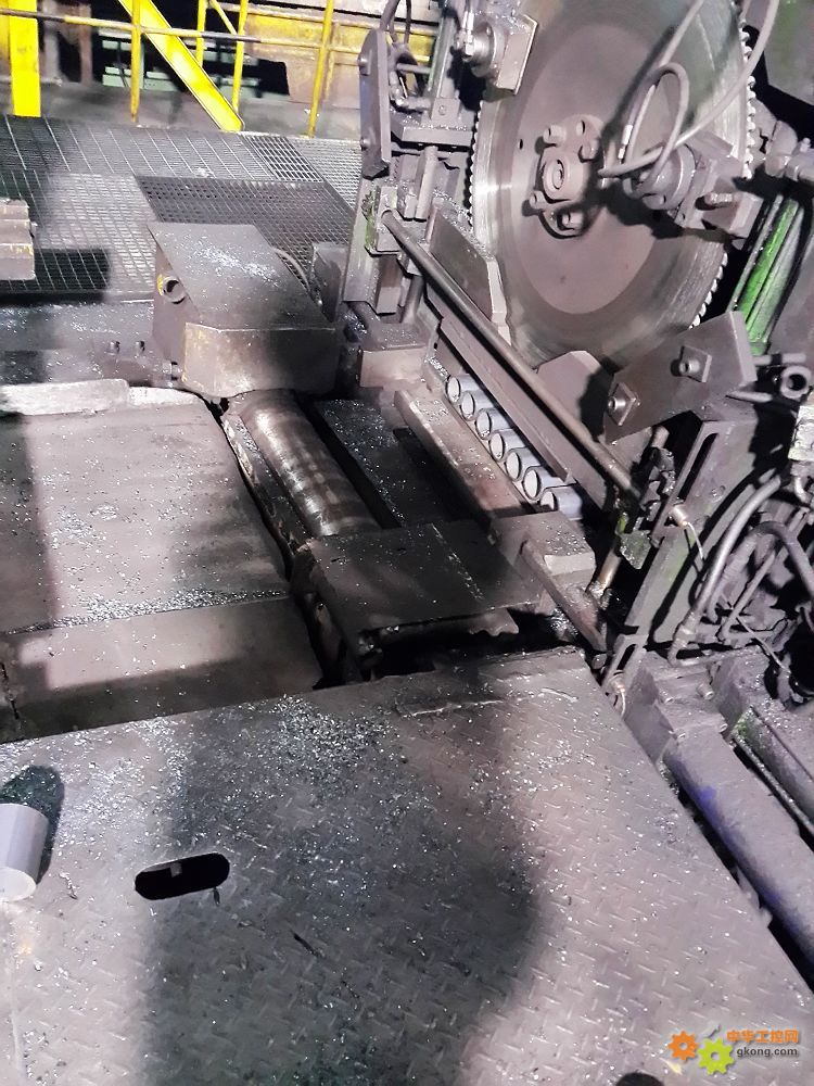

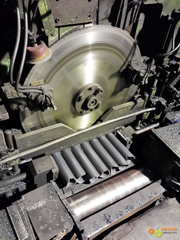

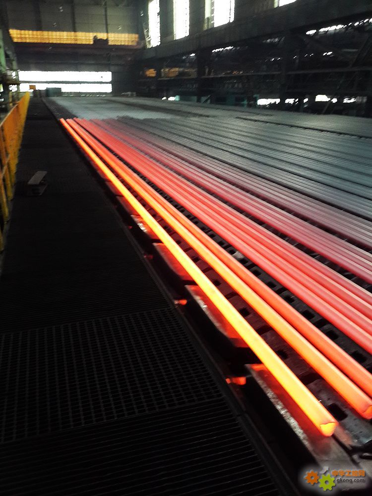

冷床冷却
切头尾

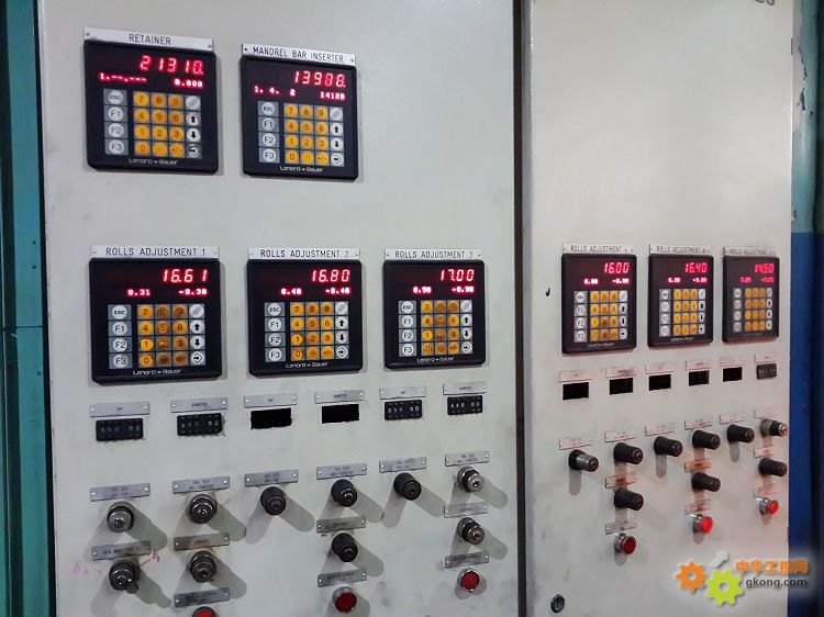

再传点电气控制部分的图
位置控制器 用于精确定位,比如轧辊的调整,精确到0.01毫米。原理是计算编码器的脉冲数。
