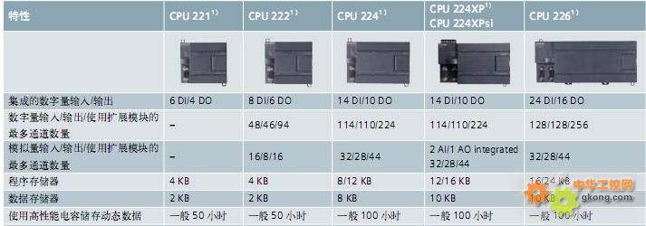

以下是引用ZCMY在2013/10/18 20:15:52的发言:
CPU226 SIEMENS官方给出的时间是190小时;
你的三天就没保持了,一是可能充电时间过短,电容没有充满,如果通电超过半个小时还是这样,可能就是使用时间长了,电容老化;
下面是2013年S7-200的产品样本中的表格:
[此贴子已经被作者于2013/10/19 19:43:59编辑过]

我有一个问题,MB前14个字节有没有不够用的时候?如果标志位不够用怎么办?我问过我这里的工程师,他说知道这个,但14个字节不够用,所以,就加卡了。是这样吗?我在西门子的论坛里,也在讨论此问题,有说可以做一个小程序来解决,而且S7 200CN的资料里有例程。是这样吗?

以下是引用kdrjl在2013/10/20 9:23:06的发言:
你说的可能是用EEPROM保存。
数据块中的V区数据用EEPROM保存,可用数据块来长期保存数据。这种方法只能保存常数数值。
可以用程序将V存储区任意位置的数据复制到EEPROM。在系统手册中搜索SMW32可以找到详细的方法。这种方法可以保存程序中生成的动态数据。
所以为了保存数据绝对可以不加存储卡。
