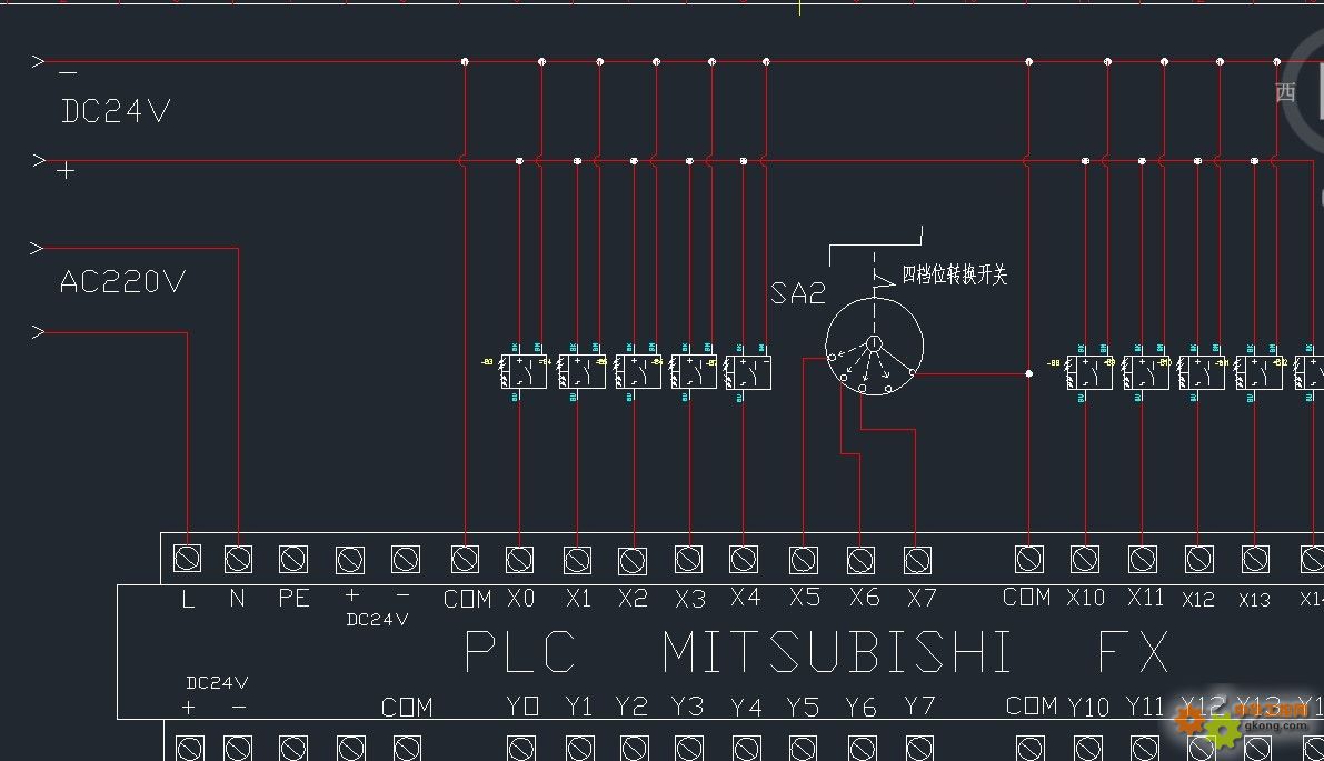

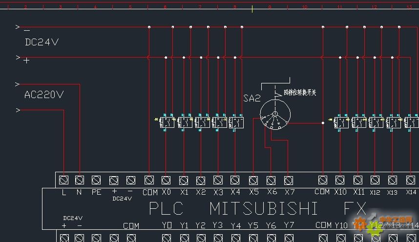

新人,第一次接传感器,高手大侠帮我看看,是这样接的吗?我用的NPN光电传感器

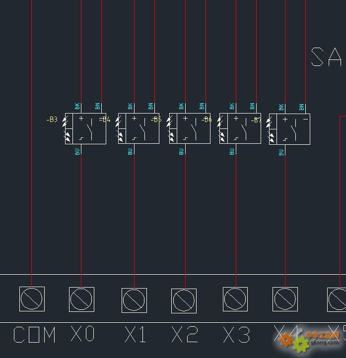

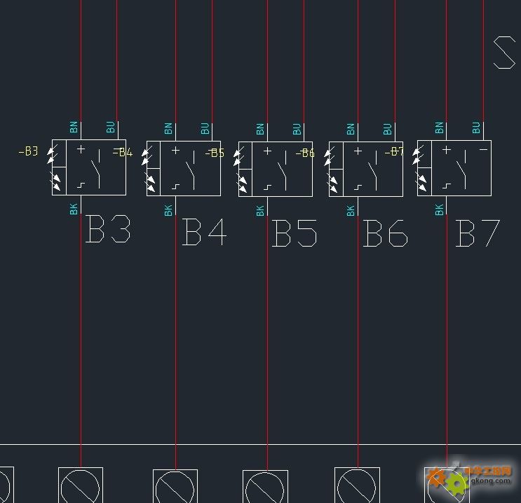

真要昏死,这个画图软件怎么传感器复制的元件端子字母就会错呢?刚刚才发现,不过总算是整对了,从符号库搬过来就对的,复制的是复制一个错一个,超级郁闷中。。。。。。

不是大师,对的,就这么接

错了,使用NPN开关输出低电平,COM点要并在+上面 这样形成漏型输入

指定PLC的详细型号;
如是国内销售的FX1S FX1N没有问题;FX3U你这接法就不对了;

我现在纠结的就是把COM端接在正极还是在接在负极,按我自己的理解NPN型(源型)传感器(常开型)在有信号时是输出端和负极相通,也就是输出0V,那么三菱PLC输入端的触发条件是低电平有效,把COM端接在负极,传感器有信号时就是把COM端和X端短接了,这就有满足了触发条件,PLC的软元件X就会有动作了,不知这样理解对不对?希望朋友们继续指点,谢谢!

理解不对,COM端应该接正极,形成回路X点才能有输入,PLC的输入点不是有源的,要外接电源,看这样说能理解么?!

回版主大人,FX2N系列,版主大人亲自回帖受宠若惊了啦,谢谢啊!
