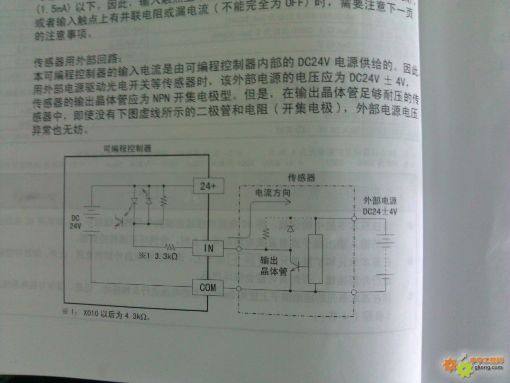

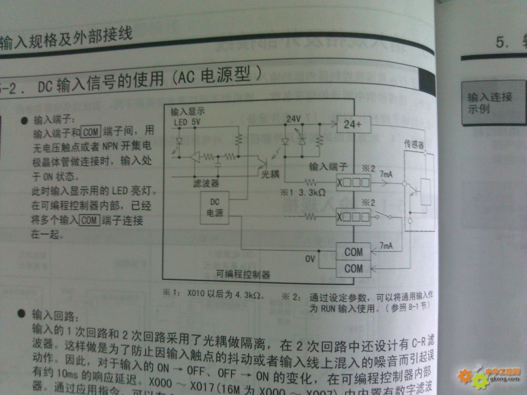

看到这么多人还在纠结接线这样的问题,楼主是没仔细去找找使用手册,看看你所选型的PLC使用手册按上面接线就行了,我给你传几张FX2N的国产的PLC接线方法;其实ZCMY版主已经很详细的解答了,在这里就画蛇添足;

现在传感器引线都是棕+、兰—,黑白信号:黑常开,白常闭;选用较多的是只有黑线的三线式传感器;
三菱FX系列大部分PLC的COM点都是和内部电源的-接通的选NPN型传感器,你的接法是对的;
