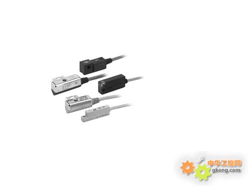

以前见到的设备中,气缸用磁感开关,液压缸就用行程开关,楼主把问题复杂了。

楼主认为精度达不到要求
