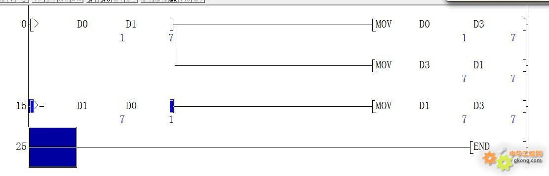

感谢各位热心网友的解答,问题解决了,不过数据一定要存在断电保持继存器内,我是先将D202置初始值0,将压力数据存放在D200内,用32位比较指令,如果D200大于D202就将D200的值传送到D202中。

担心我表达不顺,所以就直接上图说话好了。

假如D200大于d202,但是最大值是100,d200达到100后又降落了一点,假如降低到95,d202是80,那读出来的时间不就是95吗?又什么办法采集到100呢?
