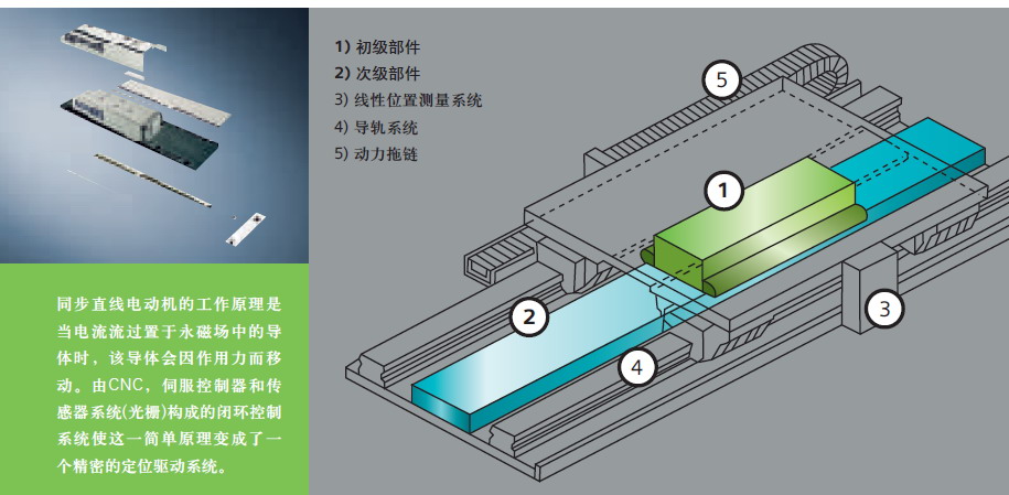

大家好,有谁了解直线电机的,它的内部结构是什么样子的,它的工作原理是什么?各位大哥,帮帮小弟.

直线电机就是把定子展开,变成了一条直线的形式,转子在上面滚动。它的工作原理跟传统电机没什么区别,基本上什么电机都可以做成直线电机。
我想你这里说的直线电机应该说的是直线伺服电机。这种直线电机主要是应用于先进的高速铣削机床上(主轴>20000RPM,XYZ移动>60M/分)或者空间窄小又需要高速精确定位的生产线上。
下面贴两张SIEMENS 1FN直线电机的图片
2257

直线电机的结构和原理和旋转电机相似,就是把旋转电机沿轴线剖开就是了
