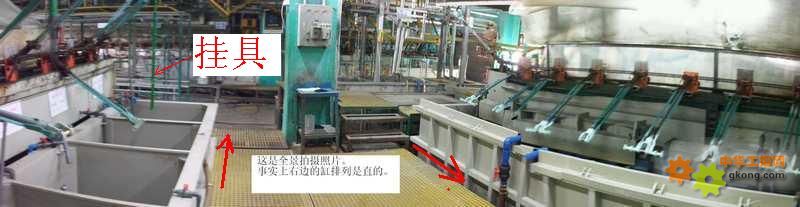

这个是电镀车间的两条生产线。目前产品是先从左边的电镀线进行电镀,完成后人手提挂具转移到右边的电镀线再进行电镀。每个挂具连产品最轻的有5kg,最重的有将近20kg。工人劳动强度大,太累都不愿意干,得两三个人轮换。
现在想做个机械臂代替人手。请大家给个建议。
说明:
生产线是环型运行的,箭头是运转方向,速度约每秒1厘米。
两条生产线之间的距离是3米。
这时全景拍摄的照片,事实上右边的生产线是直的。
用行车的型式可行吗?

用输送链方式,驱动用步进电机

难点在挂具怎么从手臂(就是电镀线上的)取下又怎么挂上。一般是用的输送链。人工挂上和取下。

质量小的可以人工提,大的可以用那种简易行车帮助人提。

取放用机械手就不是问题了。

用步进?用变频器可以吗?

变频器不可以,因为要正反挂勾取料,普通电机不能准停

不知道产品长的是什么样子,可以做个气动夹具来取放

看来你是没有看过电镀场景。就是那挂具上挂了产品。我们公司一般是电小件的。
