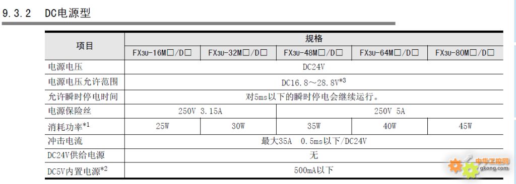

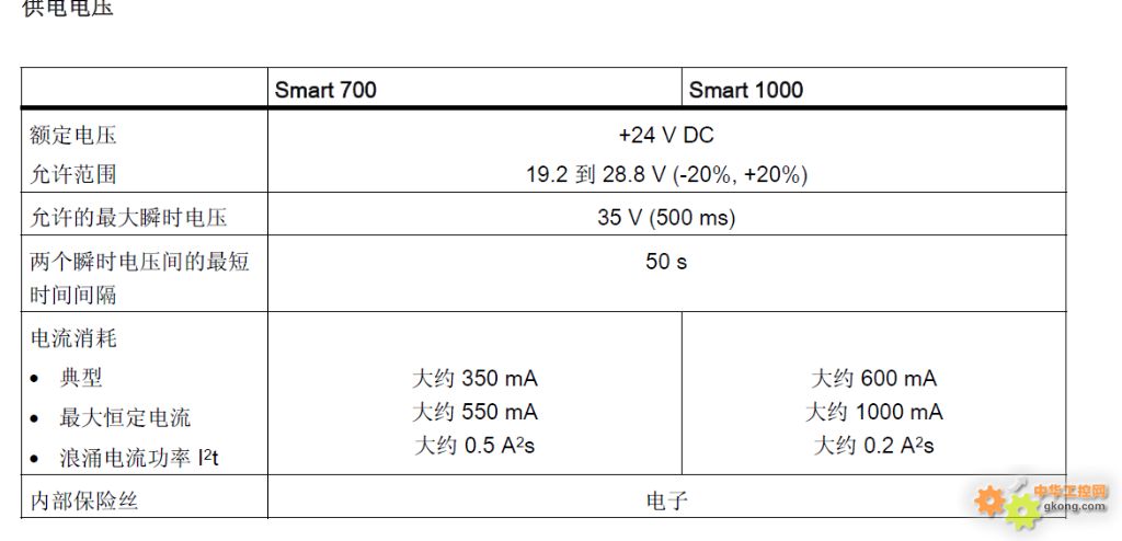

以下是引用cdl516在2012/12/24 16:29:05的发言:
以下是引用339402782在2012/12/24 9:08:58的发言:
100W的开关电源,功率够么?
PLC都要50W的电源,HMI不知道多大,可能也要100W左右的电源,那么点大的开关电源够么?
PLC要50W啊。。。屏是7寸屏
不知道你这点数多大的,参照三菱FX系列,
此为加模块最大功率
一个七寸屏都差不多要有100W了
参照西门子SMART系列

以下是引用339402782在2012/12/24 22:39:38的发言:
100W的开关电源,功率够么?
PLC要50W啊。。。屏是7寸屏
此为加模块最大功率
一个七寸屏都差不多要有100W了
参照西门子SMART系列
现场只有PLC,HMI和一个电磁阀
