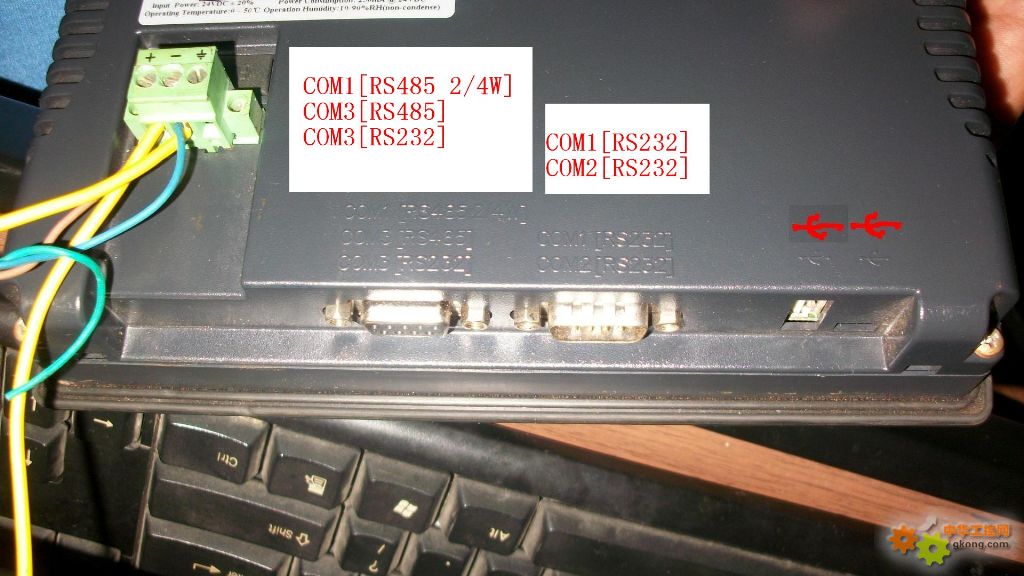

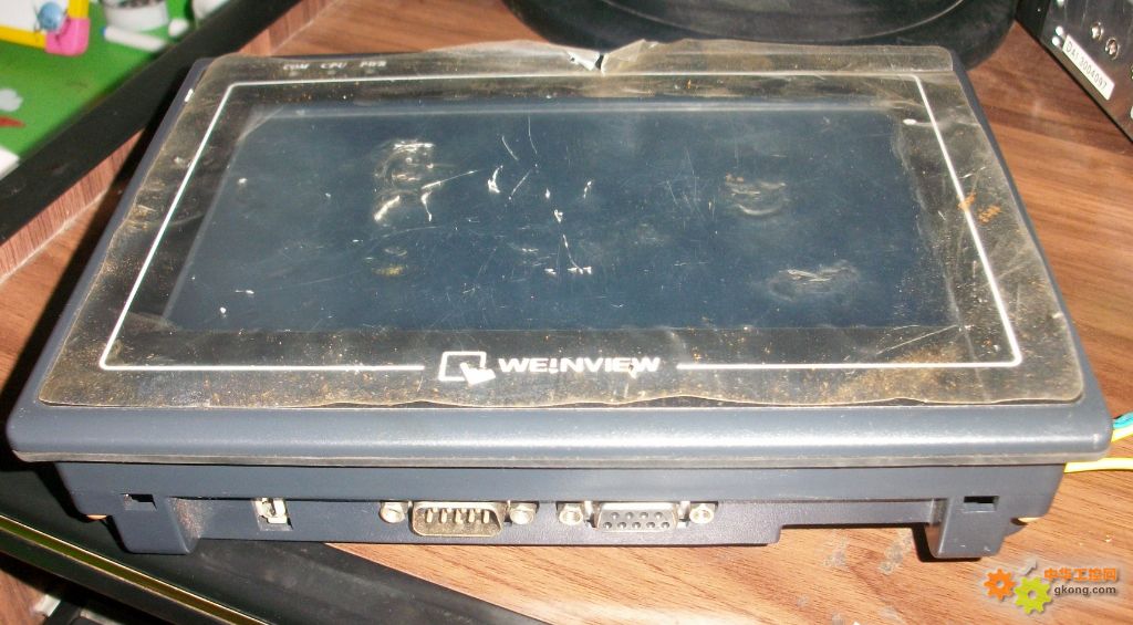

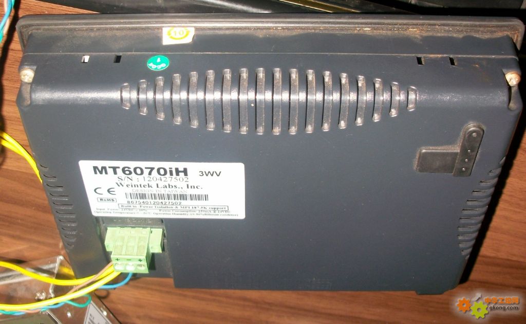

实在看不懂这几个端口。百度了很多,没找到答案。究竟哪个是com1?哪个是com2?哪个是com3?.....

一个端口,因为接线不一样而已

屏上的启动设置或是有硬件的拨码开关设置通讯口

最好是参阅硬件手册或者咨询厂家。

真的是混乱啊,只看到两个接口。并且1、2、3都有232,那么至少应该有3个接口,然后232和485复用倒是有可能。

同意一楼的说法,COM口一公一母(俗称,大家见笑)。母的若用RS485 2/4W设置为COM1,而若用RS485,RS232 设置为COM3。公的同理。

原来如此。谢谢各位。

呵呵;这款算是最常见的,下载用USB,只要配好与PLC的电缆就行了;
