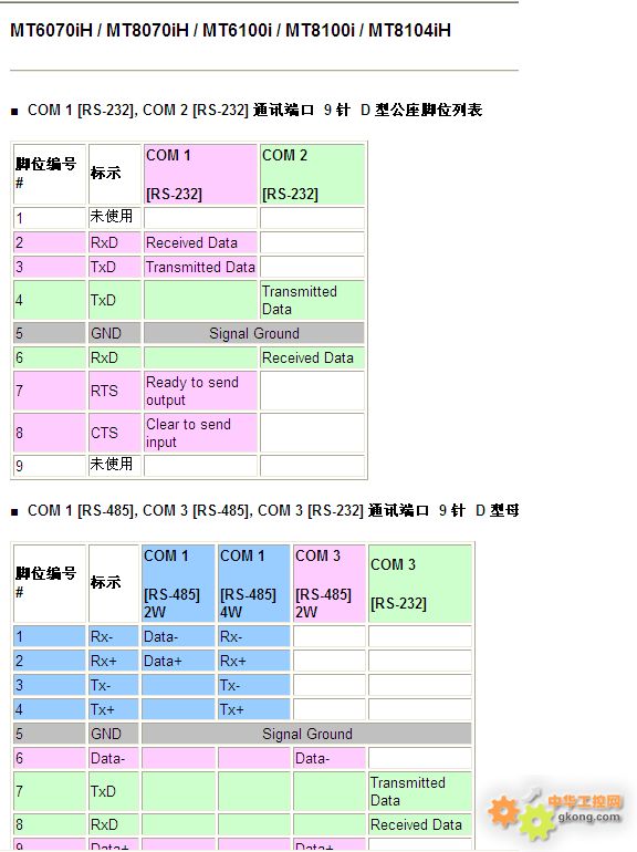

看商标是深圳威纶,你可以到他们的网站查一下,www.weinview.cn

最好是参阅硬件手册或者咨询厂家。
有的232和485是同一口。

好好看看 脚的定义就明白了,  多个通讯口用于 一屏多机,或者带485通讯用
