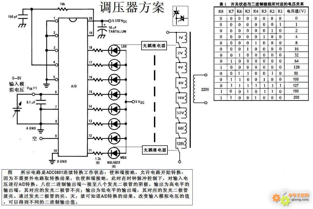

见过,用继电器控制,想要几伏调几伏

这个地方有篇文章,你参考一下:http://www.docin.com/p-94671741.html

比如要制作一个调压器!制作一个交流稳压器!制作一个大范围的直流稳压电源的跟踪预调级!比如用0-10V的信号控制变压器0-255V的线性变化!O(∩_∩)O谢谢关注
谢谢各位,已经找到控制方法了!

有个公共点要简单多了

 这图不是已经很详细了吗?按图来就可以了

bcd码,八位二进制计数器就可以控制。
