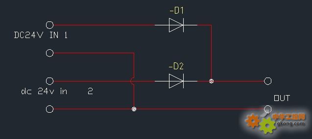

加个吸铁开关也行

zn13016349745在2012/10/29 17:12:33
zjonline
在
2012/10/29 16:48:43
如果是交流的可以用ATS,双电源自动切换开关,比较可靠
如果是直流的可以用二极管的单向导通性即可
用二极管的单向导通性?能说明白点吗?我刚接触这行
单向导通相当于两个水表每一个分别接一个单向阀再并联,当一个表停水另一个表可供水,因为单向阀的存在有水不会往水表方向走,只会往用水方向走

有个切换才好

可以在输出的地方都加上二极管,防止倒供电
