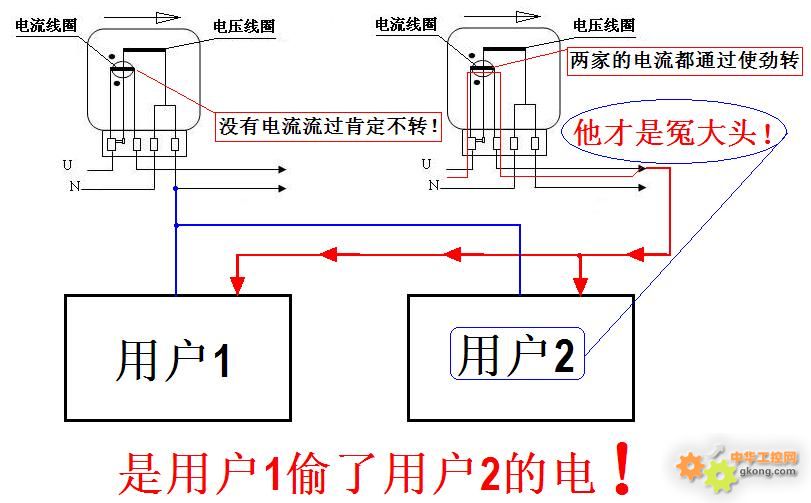

如果按照楼主的图示, 楼上很多都已经说过了,用户1的电费也记在用户2的电表上,楼主要是能把图画出来,他自己就搞得清了。
楼主自己都没搞得清,就可以罚别人的,你的权力够大的。

今天晚上掏坛子底,掏出个关于窃电的
附件:
[本地下载]
不懂啊!感觉现在什么都不懂了。

两家共同使用第二家的电表
第一家的电表不走

俩用户都窃电,因为电表没有电压。

俩只表偷电了,这种方法过时了!

看下电度表转不转不就行了吗!

很明显用户1偷了用户2的电   和电力部门没关系
