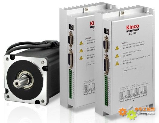

前几天看到KINCO的一个信息:
“伺服家族又添新成员啦:兼具步进/伺服优点的CD120系列!!大扭矩,高响应,拥有过压、过流、过热等多种保护措施、多种控制模式以及增益自动调整功,还免焊接,防插错呢”
简单来说CD120就是一个伺服驱动器带一个步进电机加编码器。
据说这种步进伺服,在半导体或纺机等轻载高速响应的应用中,性能比一般的交流伺服强多了。

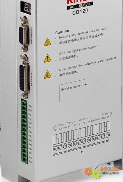

接线柱如下图
想问问用过步进和伺服的,这个是不是和变频器驱动电机+编码器差不多的意思?
[此贴子已经被jint于2012/4/13 9:16:56编辑过]

确认是步进电机吗?步进电机转矩怎么控制呢?不可控的。如果是步进电机,就不能叫伺服电机了。他没有转矩的闭环控制,应用场合就相当的有限了。

加编码器的步进是有,但不至于比伺服还牛

呵呵;价格上可能比进口的伺服有优势,但要说功能比伺服强,需要证明;

我确实见过比伺服还牛的步进电机系统。不失步,自动找程序指定位置。价格比伺服略便宜10%左右。但只见到小的机型,没有看到大机型。

我的观点是,步进电机与伺服电机最大的区别在于转矩的闭环控制。伺服的转矩是可控制的,步进电机的电流是开环的。其实定位倒是无所谓的,步进能干的,可以不用伺服,降低成本。但是有些定位的控制是需要有力矩控制的,所以,这种场合步进电机就无法胜任了。
