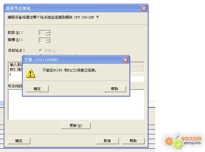

廖老师  你好  请问怎样设置PG/pc接口?  我在看您的书时,硬件组态下载时出现了问题  出现问题的图片在附件中  希望您能不吝赐教

楼上的,您是仿真还是下载到硬件PLC?
如果是仿真,可能没打开仿真软件,相当于没有连接PLC。

嗯  学习了  谢谢廖老师  问题已经解决了  不胜感谢

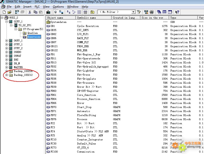

廖老师,请问这备份程序是怎么弄的呀
[QUOTE]请问廖老师,图中的程序备份是怎么弄进去的啊,谢谢

maoliangwa网友,我在STEP 7中没有找到这种备份功能,但是可以用菜单命令“文件”>
“另存为”或“文件”>“归档”保存项目的备份。
