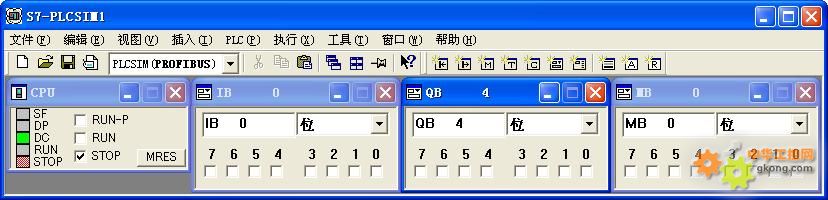

仿真软件的使用
1.打开仿真软件
点击SIMATIC管理器工具栏上的“打开/关闭仿真器”按钮,打开PLCSIM,自动建立了STEP 7与仿真CPU的MPI连接。刚打开PLCSIM时,只有图1最左边的CPU视图对象。单击它上面的“STOP”、“RUN”或“RUN-P”小方框,可以令仿真PLC处于相应的运行模式。单击“MRES”按钮,可以清除仿真PLC中已下载的程序。
单击S7-PLCSIM工具栏上最左边的3个按钮,生成IB0、QB0和MB0的视图对象。将视图对象中的QB0改为QB4,按计算机的回车键后更改才生效。
2.下载程序
下载之前,应打开PLCSIM。选中SIMATIC管理器左边窗口中的“块”对象,单击工具栏的下载按钮,将OB1和系统数据下载到仿真PLC。下载系统数据时出现“是否要装载系统数据?”对话框时,单击“是”按钮确认。
不能在RUN模式时下载,但是可以在RUN-P模式下载。在RUN-P模式下载系统数据时,将会出现“模块将被设为STOP模式?”的对话框。下载结束后,出现“是否现在就要启动该模块?”的对话框。单击“是”按钮确认。
