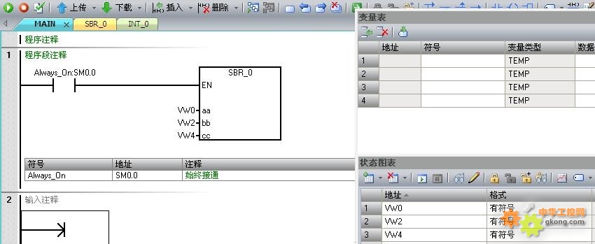

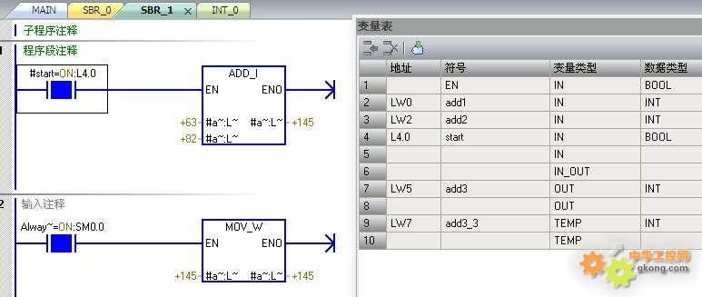

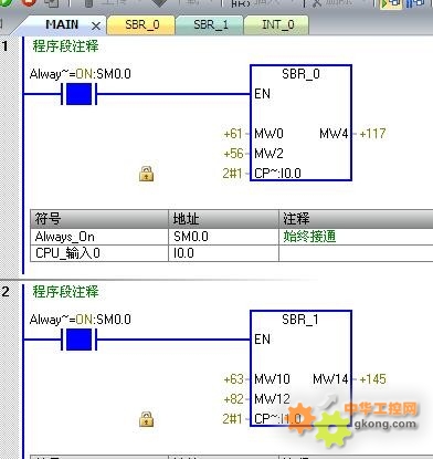

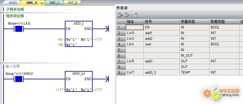

廖老师你好,按照同一级的子程序SBR_0和SBR_1,POU调用后面的SBR_1会覆盖前面调用的子程序SBR_0的TEMP区,但这个例子没有覆盖,还是正常输出的哦。为啥?
请仔细看我在《PLC编程及应用》第4版子程序的例子,子程序中的变量有保持功能。你的例子没有,一次调用就能得到结果,所以前后执行的子程序的变量之间没有关系。

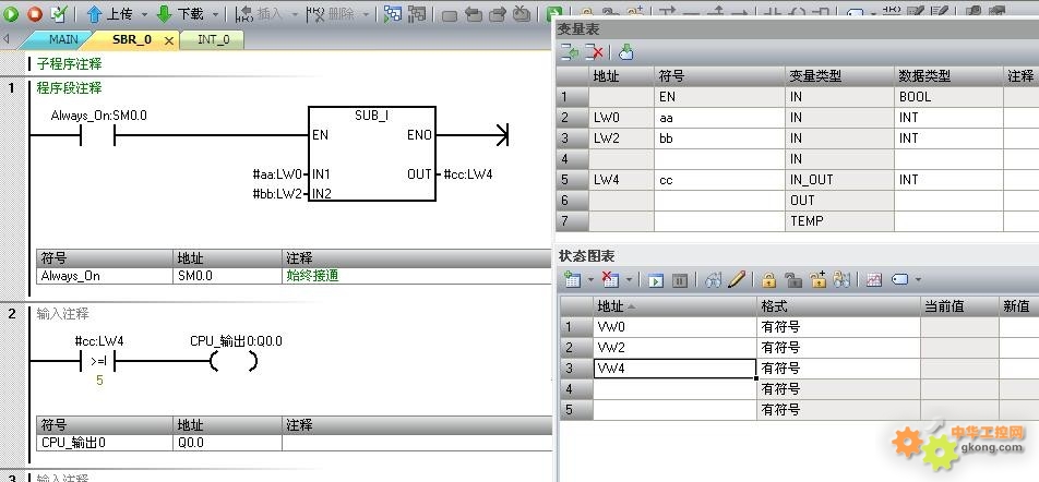

廖老师,s7-200子程序的变量类型为IN_OUT,对子程序的下一行有影响吗?比如这个例子,比较指令中的#cc的值是取得哪个的值?应该是减法的结果(LW4)的值吗?这样的话,这个IN_OUT可以改为OUT了,因为LW4的值给了比较指令的值了。比较指令在输出指令前面IN_OUT才是先调用主程序的VW4的值。请教了
