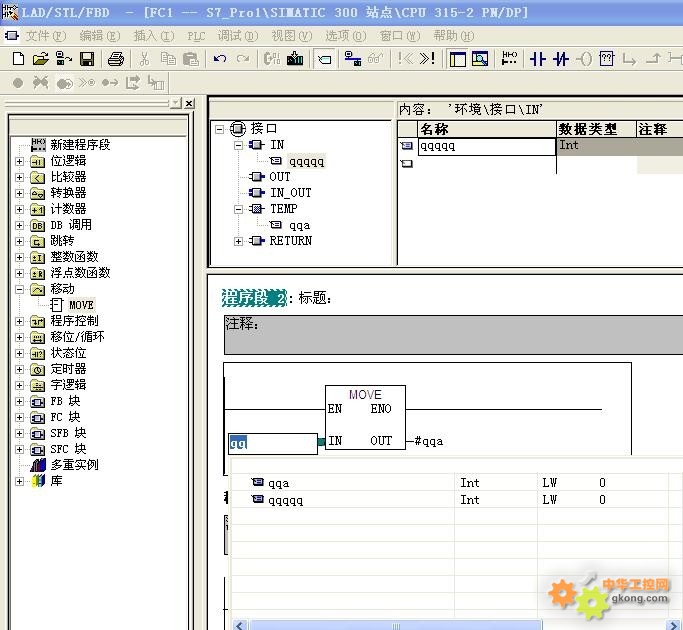

#2416楼
廖老师你好,s7-300的plc,功能FC中的局部变量IN、OUT、IN_OUT、TEMP变量中的地址会不会有冲突?qqqqq是"IN",其地址是LW0,qqa是"TEMP",地址也是LW0,有问题吗?为什么“功能FC”的IN、OUT、IN_OUT没有地址呢?“功能块FB”都是有地址的。FB的静态变量“STAT”是存在哪个存储区的?

xsinter
在
2016/4/25 0:48:47
[此贴子已经被作者于2016/4/27 12:38:41编辑过]
FC的IN、OUT、IN_OUT有地址吗?如果有,你贴一个图给大家看看?如果没有,你为什么说qqqqq是"IN",其地址是LW0?
FB除临时变量之外,IN、OUT、IN_OUT和STAT都存在背景数据块里,它们是有地址的。FB的临时变量保存在局部数据区里。

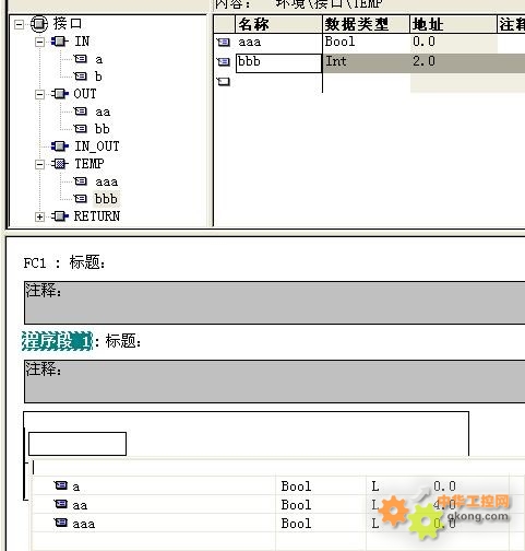

#2419楼
FC的IN、OUT、IN_OUT有地址,只有TEMP有地址?那IN、OUT、IN_OUT对应的形参
放在哪里呢?
在FC中定义了IN:a,BOOL 鼠标右键“插入符号”地址显示的是L0.0;临时变量aaa,BOOL,地址也是L0.0;OUT:aa,BOOL地址是L4.0.
定义了IN:b,INT 地址显示的是LW2;临时变量bbb,INT 地址显示的也是LW2。
