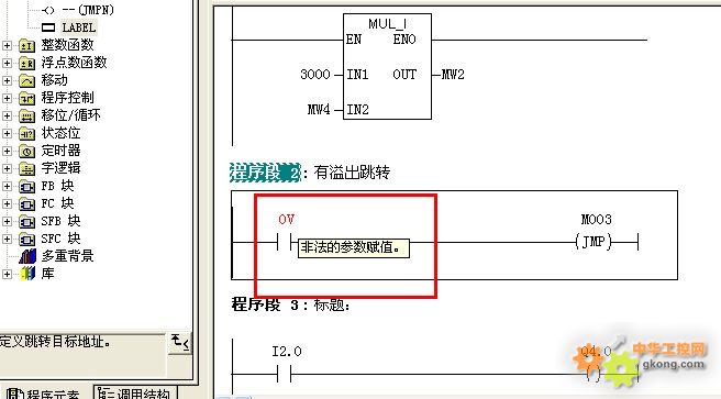

又遇到问题了,来请教老师。第68页,“程序段2”中的‘OV’指令无法输入。
不用用普通触点输入地址OV,把指令列表的“状态位”文件夹中的OV触点拖放到程序区中。
