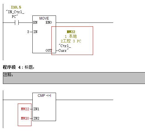

我不明白为什么我这里无法比较, 我先给MW20 和MW22 赋值, 然后比较他俩的大小,如图所示不允许。
看看了F1说明, 可能是因为MW 为WORD型无符号, 比较指令的IN1 IN2 为INT型是有符号的,
然后比较其他没赋值的如MW0 MW1 都没事,就这两个我赋值了的有问题。如果是因为有符号和无符号的问题,那么MW0和MW1 也应该不行啊。求解惑。。。

可能是你的MW20和MW22被定义为Word数据类型了。
